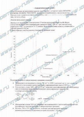

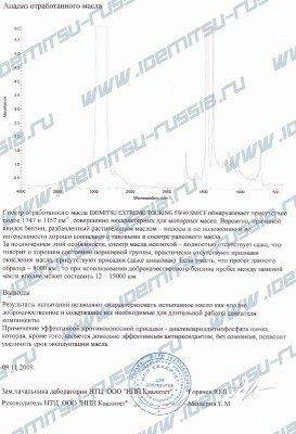

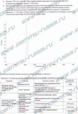

не получается никак добавить вложение!!!!!!!!!
оставлю ссылку на джаз клуб, где выложу, тогда посмотрите.
читайте - http://jazz-russia.ru/viewtopic.php?f=1 ... 307#p73307
только я не знаю, видят ли картинки не зарегистрированные пользователи? если кто не видит, скажите!!!! и подскажите как здесь выложить картинки - пишет все время какую то ошибку.....
Спасибо ivan899 за подсказку как выложить рисунки, все получилось!!!

решать вам, стоит оно свеч или нет.  думаю аналогичных тестов так открыто еще никто не делал на просторах нашей родины.
не думаю, что где то есть подобная бесплатная информация по другим маслам. только я знаю где, но мне ее не дадут, потому что она стоит немалых денег.
а вообще, специалистов по расшифровке ИК-спектра в Москве, насколько я владею информацией, по пальцам двух рук можно пересчитать. а то и одной хватит.
кстати, по словам специалиста, в масле используется высокоэффективная противоизносная присадка алкиларилдитиофосфат цинка, которая почти нигде не встречается из-за своей дороговизны. как он сказал, из более чем 300 экземпляров масел которые тестировал, он встречал ее всего лишь раза 3.... это очень сильно удивило.

почему написано что основа гидрокрекинговая?

voldemarik
этого вопроса я ждал.  потому что это гидрокрекинговое масло, а не ПАО, как было изначально написано в пресс-релизе этого масла. не знаю кто это написал в буклете, может хотел прославить таким образом это масло?... я предполагал, что это не ПАО и это подтвердилось...  оно и к лучшему.... иначе бы оно просто бы не подошло для ваших моторов с большим пробегом, горело бы на ура и попросту было бы гораздо дороже. но к счастью козыри этого масла в другом, что подтвердил тест.
сейчас почти нет масел на основе ПАО(делают только гидрокрекинг), потому что оно просто не нужно - все его 80% свойств в стоковых движках просто бы не работало, таким образом вы бы переплачивали не отдну тысячу рублей за неработающее на полную катушку масла, попросту покупали бы технологию, не нужную вам, которая к тому же просто не подойдет вам в 90% случаев. ПАО применяются в основном в гонках, где двигатели крутятся выше 10-11 тысяч. все остальное, это так, семечки для ПАО.

denisnow писал(а): не знаю кто это написал в буклете, может хотел прославить таким образом это масло?
На упаковке написанно 100% фул синтетик. А это и есть по смыслу - ПАО, тот кто буклет составлял переписал информацию с упаковки...
На самом деле гидрокркуинг действительно не есть плохо, и преимущества которые дает PAO, деиствительно на полную раскрываются при экстремальной нагрузке. Вопрос в том, зачем обманывать? Хотя сейчас это гнусные правила рынка, которые Кастрол начал, написав - синтетика, на гидрокрекинге. И за ними - все остальные. Подождем 2012 года, когда заканчивается действие решения Европейского суда, разрешающее такой маленький подлог, и посмотрим что будет... Хотя я думаю что ничего не изменится...
