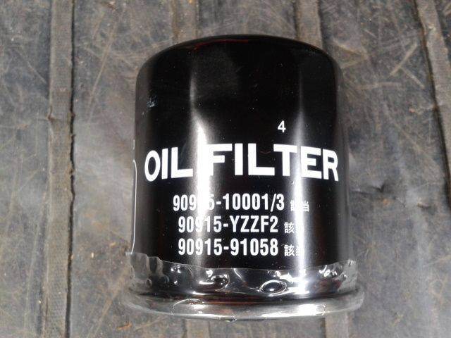

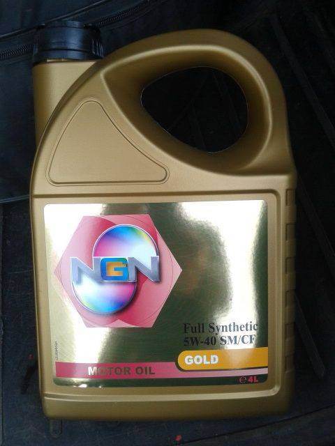

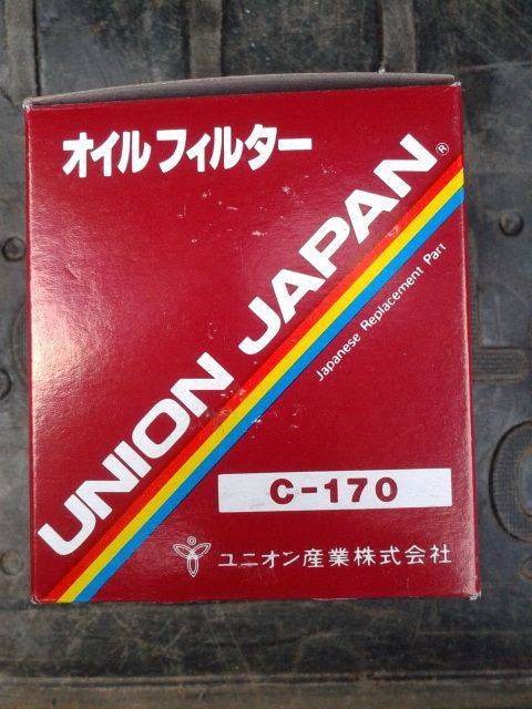

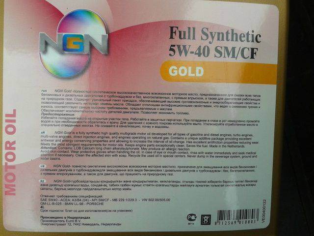

Kentavr
Добавлено: Чт апр 18, 2013 2:12 pm |
| Kentavr форума |
Зарегистрирован: Вт май 06, 2008 9:33 pm Сообщения: 6132 Откуда: Москва, ЗАО, Раменки - Мытищи, МО Репутация: 245 [ ? ]
Заезжал сегодня к ребятам в Бирюлево. Прикупил себе на замену масло и фильтр GOLD SAE 5W-40 Full Synthetic — полностью синтетическое Gasoline/diesel — для бензиновых и дизельных двигателей Fuel Economy — экономит топливо Longlife — длительный срок службы Полностью синтетическое высококачественное всесезонное моторное масло, предназначенное для смазки всех типов бензиновых и дизельных двигателей с турбонаддувом и без, многоклапанных, с непосредственным впрыском, а также для двигателей работающих на природном газе. Содержит уникальный пакет присадок, обеспечивающий высокие противоизносные и энергосберегающие свойства и позволяющий увеличить интервал замены масла. Обладает отличными антифрикционными свойствами, что способствует снижению трения и износа, соответствует самым высоким требованиям, предъявляемым к маслам. Обеспечивает исключительную чистоту деталей двигателя. Варианты упаковки:1 л., 4 л., 20 л., 200 л. Типовые характеристики: (RUS) (ENG) Нормы: ACEA A3/B4 (08) — API SN/CF Одобрено: VW 502.00/505.00, MB 229.1/229.3, BMW LL-01, GM-LL-B-025, Renault RN0700/RN0710, Porsche 5W-40, PSA B71 2296 http://www.ngn-oil.ru/production/2/

irkmaks
Добавлено: Чт апр 18, 2013 4:00 pm |
| Бригадир |
Зарегистрирован: Пн мар 22, 2010 6:54 pm Сообщения: 206 Откуда: Иркутск Репутация: 5 [ ? ]
[Kentavr про это масло слышал что расхода нет ( при небольшом расходе на другом) именно на наших авто. но на оилклубе по нему читал что нет то-ли спецификации, то-ли оно не сертифицировано.... приятель льет ngn и в 4s и в дизель. доволен. ценнег радует. посмотрим что у меня с валволайном сложится, мож и на ngn перейду. ты пиши как двиг на нем работает.
