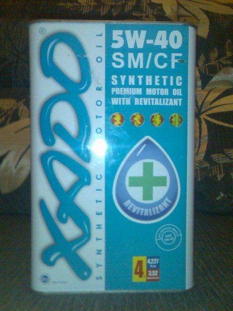

Вот забрал сегодня масло XADO Atomic Oil 5W-40 SM/CF
http://www.atomicoil.com/index.php?lang ... ck_size=4l
ТРЕБОВАНИЯ И ДОПУСКИ
XADO Atomic Oil 5W-40 SM/CF выполняет требования спецификаций:
SAE 5W-40
API SM/CF
ACEA A3/B3/B4/C3
XADO Atomic Oil 5W-40 SM/CF выполняет требования допусков автопроизводителей:
BMW Longlife-04
MB 229.3, 229.31
VW 502.00/505.00
ТЕХНИЧЕСКАЯ ИНФОРМАЦИЯ
Плотность при 20 °С, kg/l - 0,850
Вязкость при 100 °С, mm2/s - 14,1
Вязкость при 40 °С, mm2/s - 85,2
Вязкость при –30 °С, mPa s -6310
Индекс вязкости - 170
Температура вспышки, °С - 212
Температура застывания, °С - <–39
Сульфатная зольность, масс.% - 0,795
Щелочное число, mgKOH/g 7,6
Желающие купить такое, в 4 литровых банках не ищите:)
а также выпросил подарок JET 100 Очиститель топливной системы (для бензинового двигателя)
http://www.verylube.com/_new/product.php?lang=rus&n=96
