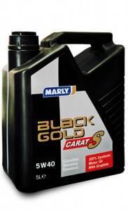

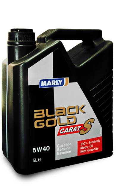

Был опыт с этим Марли (Бельгия) - 2 замены через 7000 км.. По ощущениям двигатель тише работал и раскручивался веселее. Но цена.. P.S. Масло изначально чёрного цвета, как вороний глаз. :)

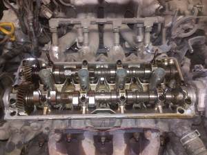

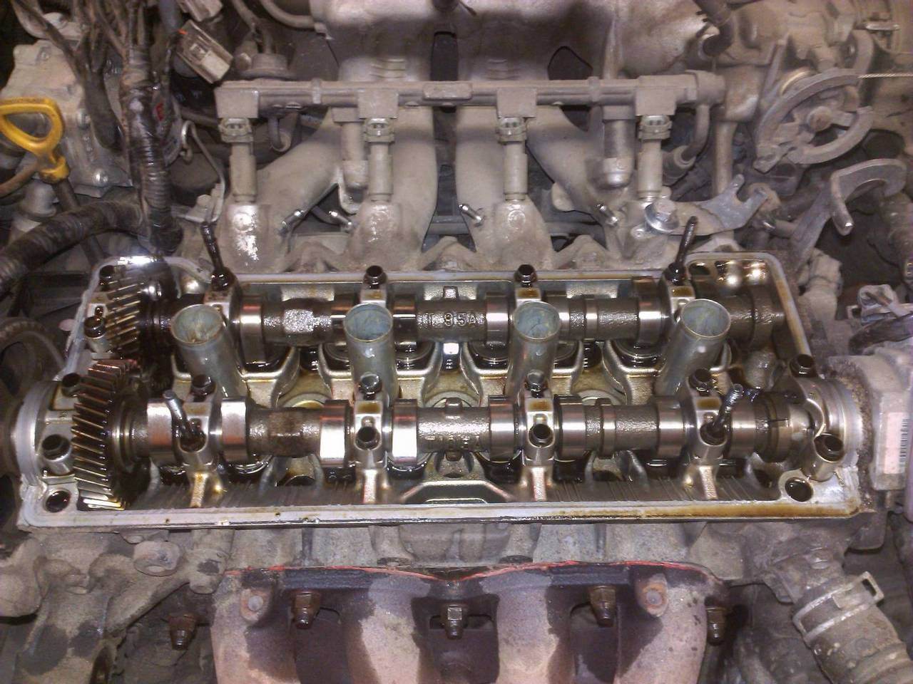

78 тысяч на Тотек HR 5w-40, ну и раза три АР-1 заливался. Чистота чуть лт не абсолютная под крышкой. Жаль ценник сильно вырос на масло...
У тебя детали под крышкой имеют розовый оттенок, или это свет так падает?
И какой интервал замены был?
СообщениеДобавлено: Вс май 08, 2016 9:01 pm
Сообщения: 971
Машина: Toyota Carina E Wagon
оттенок только на фото, видимо изза смешения дневного света, вспышки, ламп накаливания и люминисцентных в гараже.
оттенка на самом деле никакого, как и налета. Если остатки масла стереть то обычный цвет металла.
Интервалы замены 7.5-9 тысяч, больше не катался так как заканчивалось масло для доливки и я его менял.
СообщениеДобавлено: Вс май 08, 2016 9:09 pm
Судя по фото - значительный недокат :D

лучше так чем потом ложкой солидол выковыривать из двигателя. А так ожидал что чисто будет, но не на столько.
Если ездить в основном по трассе то думаю 10 тысяч спокойно масло отработает без вреда для мотора.
тем не менее, как писал digimortal, "Маслоотводящие каналы пришлось сверлить" :)

вряд ли изза Тотека сверлить пришлось, мотор изначально пол литра от замены до замены при спокойной езде съедал, внутри был не особо чистый, грязь в маслозаливной горловине и напрочь забитая вентиляция картера, причем забита сетка в крышке клапанной.
Перед ремонтом ел литр на 2-2.5 тысячи. Думаю все же масло неплохо отработало.

Фото сделано до ремонта мотора или?..

Фото до ремонта. Ремонт был неделю назад. Крышку снял, сделал фото и пошел дальше разбирать.
Да я не Тотек имел ввиду, а интервалы смены масла. Ну и вязкость 5/40 думаю тут сыграла не последнюю роль.
Добавлено спустя 6 минут 1 секунду:
что и требовалось доказать в очередной раз - ничего АР-1 не отмыл, там где надо было отмыть по крайней мере.

Мне когда капиталили движок, под клапанной крышкой было тоже очень чисто, хотя я заливал недорогие гидрокрекинговые масла и неизвестно что было до меня. Около 30к только я проехал на тот момент.
Я так думаю, что если соблюдать интервалы и не заливать откровенный шлак, то так и будет.
И чистота под крышкой не заслуга тотека. Хотя масло офигенское, мне очень понравилось, движок мягко на нем работал, но цена... :(
