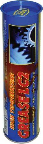

Нашёл сейчас у себя смазку MANNOL HIGH TEMPERATURE GREASE LC2
Краткое описание:
MANNOL HIGH TEMPERATURE GREASE LC2 NLGI 2; DIN 51502 KP2P-30
Отвечает требованиям: MB 265.1; MAN TL 284
Уникальная противозадирная термостойкая пластичная смазка, разработанная для длительного смазывания шарико- и роликоподшипников в условиях высоких термических и механических нагрузок. Диапазон рабочих температур: от -35°C до +170°С. Рекомендуется: для различных узлов грузовых автомобилей, работающих в условиях средних и высоких нагрузок, таких, как: колесные подшипники (осевые подшипники), подшипники карданного вала, осевые приводы, буксирные приборы, грузовые задние борта, колесные ступицы, карданы, поворотные кулаки, колесные подвески, подъемные устройства, приводы ручного тормоза, подшипники кузовов самосвалов, полуприцепы и т. п.; для подшипников ступиц колес и генераторов, выжимных подшипников сцеплений, тормозных цилиндров, подшипников вентиляторов, электромоторов, вагонеток и роликов сушильных печей, в сухих и влажных секциях бумагоделательных машин, автоматических мойках и т.п.
По опыту, покупал для смазки опорных пошипников, так же смазывали подшипники задних ступиц на пассате, нареканий пока нет. Как думате пойдёт для трипоида?
Неистребимая тяга к экспериментам с приводами?
Спроси тут viewtopic.php?p=522312#p522312
может просто пакеты с CV смазкой вышлют.
Да всё бы ничего, просто на машине работаю, простой равен минусу из зп и косым взглядом руководства. :cry_ing:
Ждать 2 недели а то и больше(если считать новогодние праздники) нету времени и возможности. :wo)(ll:

Машина 1-2 месяца проездит и с Литолом в ШРУСах
Ну вот и спрашиваю можно ли смазать этой смазко, потому как заказал оринальный пыльник, а он уже должен идти со смазкой оригенальной в комплекте помоему.
СообщениеДобавлено: Чт дек 20, 2012 7:52 pm
Да, с оригинальным - смазка есть в комплекте
С этого надо было начинать.
Я брал комплект пыльников на полуось, в коробке лежали 2 пыльника и 3 тюбика смазки.
