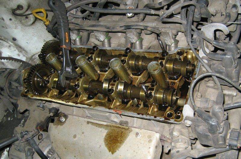

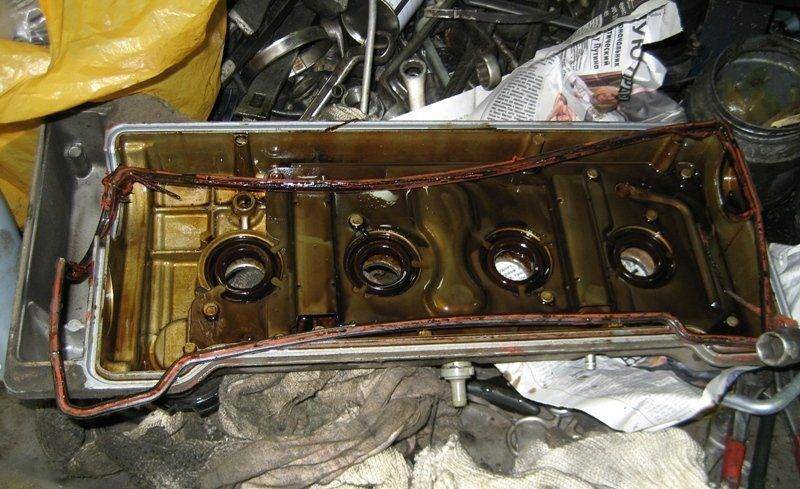

Ну что, залил 50 мл АР1, спасибо Woolf
Будем тестить.
Да, вот фотки под клапанной крышкой, меняли грм в декабре, сфоткал.
Оцените степень загрязнения
IMG_0266.JPG [ 292.65 КБ | Просмотров: 7660 ]
IMG_0267.JPG [ 245.06 КБ | Просмотров: 7649 ]
СообщениеДобавлено: Чт май 12, 2011 12:25 am
Сообщения: 438
Откуда: Ukraine, Lviv
Я б сказал - достаточно чисто, только масло черное.
