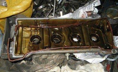

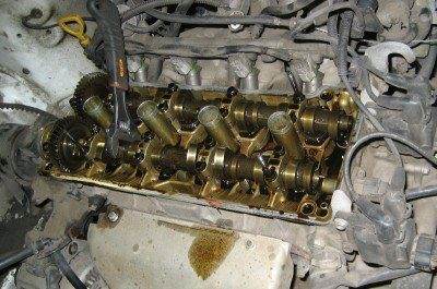

Ну что, залил 50 мл АР1, спасибо Woolf
Будем тестить.
Да, вот фотки под клапанной крышкой, меняли грм в декабре, сфоткал.
Оцените степень загрязнения

Я б сказал - достаточно чисто, только масло черное.
