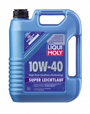

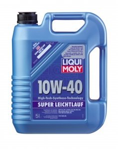

Сегодня решился перейти с кастрола на лики моли. Переход делал по рекомендациям "проч промывочные масла, промывать только новым маслом".
Купил 2 канистры по 4 литра и маслянный фильтр от ваз-2110.
Слил чернющще кастрол 5w40 (прошло уже 10тыщ).
Залил 2 литра нового и фильтр десяточный вкрутил.
Завел двигатель и дал ему поработать 10 минут.
Скрутил фильтр.
Опять слил. Сливаемое масло было неменее черным, чем при первом сливе.
Вкрутил оригинальный фильтр (мэйд ин таивань, хоть и в красивой красной коробочке)
Залил свежего масла до среднего уровня на щупе.
По первым ощущениям не скажу, что прям рвет из под меня. Стал потише двигатель работать, чуть получше тяга - но это по-моему обычный мизерный эффект, который случается при заливке свежего масла, не зависимо от производителя.
А пахнет ликви моли вкусно, аж лизнуть хоцца :? :D
