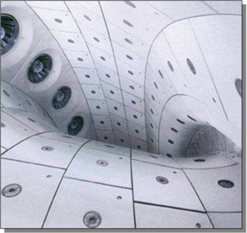

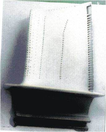

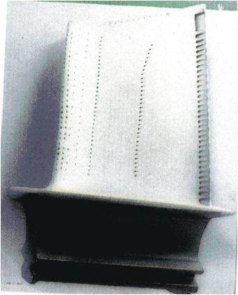

Дабы не быть голословным:
на одном фото лопатка первой ступени газовой турбины - перфорация (подвод воздуха изнутри)+керамика
на другом - защитная керамика камеры сгорания.
Извиняюсь, фото лопатки заменил, сначала не ту фотку прилепил :?
Да, кстати, фраза "направленная кристаллизация лопаток" - это именно то, что я называю "псевдонаучной галиматьёй"...

А зря. Я лично в металлографический микроскоп рассматривал лопатку первой ступени двигателя РД-33 (МиГ-29), состоящую из трех кристаллов. Это не галиматья, это факт, имевший место в серийном производстве. Там даже сплав назывался ЖС26 (ВСНК) ВысокоСкоростная Направленная Кристаллизация. А еще есть ЖС-32, по некоторой информации из него отливают монокристаллические лопатки.
СообщениеДобавлено: Сб июн 09, 2012 9:42 am
Сообщения: 466
Откуда: Лен.область Кировск
Fred_SPb, я о том, что при использовании научной или технической терминологии необходимо абсолютно точно строить фразы, иначе получается белиберда. Речь идёт всё-таки о кристаллизации не лопаток :) , а материала лопаток. А то можно выбросить ещё словечко и получить такое:
"направленная кристаллизация ... турбин" :shock:
