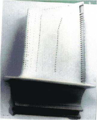

Дабы не быть голословным: на одном фото лопатка первой ступени газовой турбины - перфорация (подвод воздуха изнутри)+керамика на другом - защитная керамика камеры сгорания. Извиняюсь, фото лопатки заменил, сначала не ту фотку прилепил Да, кстати, фраза "направленная кристаллизация лопаток" - это именно то, что я называю "псевдонаучной галиматьёй"...
| Вложения: |
Буфер обмена-7.jpg [ 24.68 КБ | Просмотров: 15197 ]
Буфер обмена-3.jpg [ 39.46 КБ | Просмотров: 15197 ]

Marat писал(а): Да, кстати, фраза "направленная кристаллизация лопаток" - это именно то, что я называю "псевдонаучной галиматьёй"... А зря. Я лично в металлографический микроскоп рассматривал лопатку первой ступени двигателя РД-33 (МиГ-29), состоящую из трех кристаллов. Это не галиматья, это факт, имевший место в серийном производстве. Там даже сплав назывался ЖС26 (ВСНК) Высоко Скоростная Направленная Кристаллизация. А еще есть ЖС-32, по некоторой информации из него отливают монокристаллические лопатки.

Fred_SPb, я о том, что при использовании научной или технической терминологии необходимо абсолютно точно строить фразы, иначе получается белиберда. Речь идёт всё-таки о кристаллизации не лопаток  , а материала лопаток. А то можно выбросить ещё словечко и получить такое: "направленная кристаллизация ... турбин"
