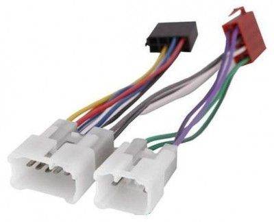

Для правильного подключения магнитолы купил адаптер http://www.acv-auto.com/catalog/269.htm
Разъемы ISO вообще-то не нужны, вместо них будет соединение с разъемом установленного пионера

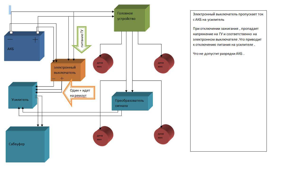

Ребят подскажите по подключению усилка к штатному ГУ .
Выхода как понимаете там нет . Выход : подключить через преобразователь сигнала .Но есть проблема с подключением ремоута ...Придётся кидать на него с плюса , а это чревато разрядкой аккума . Или мутить выключатель или думать что-то другое .
Подсказали поставить електронный выключатель и я накалякал схемку .
Подскажите , посоветуйте чего может ?

rodik33rus рэм на питание антены, а если по твоей схеме, то лучше выключатель не на силовые провода поставить, а протянуть рэм на плюс, например от прикуривателя, и повесить выключатель на него
