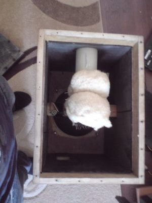

Вот сам динамик
DSC00421.JPG [ 36.84 КБ | Просмотров: 4419 ]
А вот корпус,
DSC00423.JPG [ 235.77 КБ | Просмотров: 4419 ]

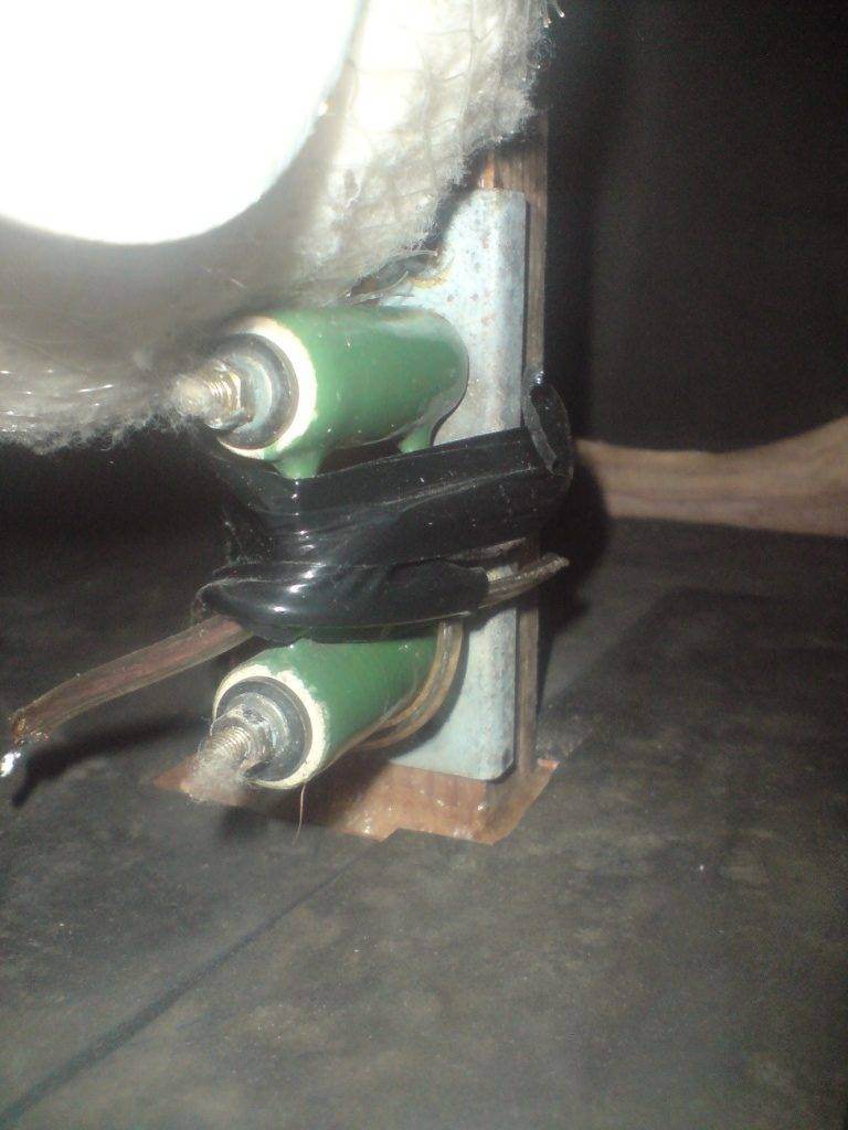

Где стояли? Какие? Зачем убрал?

Добавлю: насчет корпуса на фотке - там что ли фазоинвертор заткнут чем-то?

1-й вариант - резисторы стояли не просто так. Это токогасящие резисторы, рассеивали излишнюю мощность усилителя. Предыдущий владелец саба не зря их поставил. Желательно все вернуть. ЛИБО! Искать новые, покупать и подключать последовательно с динамиком, заставляя усилитель работать на бОльшее сопротивление, в этом случае ток и мощность будут меньше. Нужны так называемые цементные резисторы, белого цвета, большие, прямоугольные. Они чуть ли не единственные выпускаются большой мощности. Как вариант, нужно набрать, например, 4 штуки по одному Ому мощностью около 50Вт каждый, таким образом последовательно соединенные они образуют нагрузку усилителю эквивалентную 200-ваттному динамику сопротивлением 4Ом. Все это добро в свою очередь подключается последовательно динамику, и тогда усилитель будет работать на нагрузку 8Ом мощностью чуть более 200Вт. Минус данного способа - батарея резисторов будет невероятно греться, нужно позаботиться об охлаждении.

А резисторы ли это были? ИМХО конденсаторам там место есть, а вот резисторы с сабовой головкой - это как то странно... Можешь нарисовать схему - как они стояли?

1) Резисторы и сейчас стоят просто я их миновал, Два цилиндрических зелёных. Предыдущий владелец посмотрел на мой моноблок и сказал что можно уже и без них подключать. Все действия совершаемые с сабвуфером согласовывались с предыдущим владельцем.

3) На фотке видно один из фазоинвенторов,их два : перед динамиком и сзади. Задний фазоинвентор что виден на фото снаружи замотан ватой.

1) Засеки их размер, хотя бы "на глаз". А если напишешь их маркировку - то еще лучше

1) Я попробую выложить фотку,в диаметре сантиметра два, в длину около 10
DSC00427.JPG [ 202.42 КБ | Просмотров: 4351 ]

1) Ну по сути это такие же, как я писал, только старые, советские

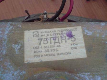

И вообще, очень хотелось бы увидеть конкретный динамик или хотя бы его маркировку. А то 13Вт для саба очень подозрительно даже для советского радиотехника, имхо
[/quote][/quote]
Маркировку я написал где то в теме там фото прилагается,но он приказал долго жить и тут в теме сказали что он слабый,поэтому завтра мастерю новый
