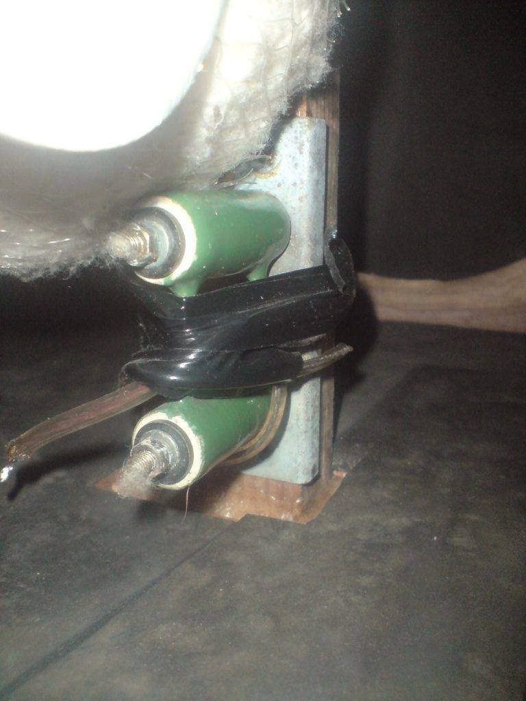

sol-minor писал(а):
До этого стояли резисторы,потом я подключил напрямую в моноблок
Где стояли? Какие? Зачем убрал?
sol-minor писал(а):
13 советских ватт умножаем на 10 получаем 130 ватт по нынешним
Откуда такие мысли?
Добавлено спустя 3 минуты 27 секунд:
Добавлю: насчет корпуса на фотке - там что ли фазоинвертор заткнут чем-то?
PS. Тут кто-то спрашивал - ГДН - головка динамическая низкочастотная, число 75 - это номинальная мощность
Добавлено спустя 25 минут 45 секунд:
Блин, уже на какой раз тему перечитываю, и вопросы лезут... :wo)(ll:
Как я понял после просмотра фоток, речь идет именно о том сабе, что там виден. Так? Тогда откуда взяты "13 ватт" в начале темы?
Добавлено спустя 32 минуты 23 секунды:
В общем, не буду ждать ответ, напишу сейчас. На данный момент у меня 3 варианта решения проблемы, а именно:
1-й вариант - резисторы стояли не просто так. Это токогасящие резисторы, рассеивали излишнюю мощность усилителя. Предыдущий владелец саба не зря их поставил. Желательно все вернуть. ЛИБО! Искать новые, покупать и подключать последовательно с динамиком, заставляя усилитель работать на бОльшее сопротивление, в этом случае ток и мощность будут меньше. Нужны так называемые цементные резисторы, белого цвета, большие, прямоугольные. Они чуть ли не единственные выпускаются большой мощности. Как вариант, нужно набрать, например, 4 штуки по одному Ому мощностью около 50Вт каждый, таким образом последовательно соединенные они образуют нагрузку усилителю эквивалентную 200-ваттному динамику сопротивлением 4Ом. Все это добро в свою очередь подключается последовательно динамику, и тогда усилитель будет работать на нагрузку 8Ом мощностью чуть более 200Вт. Минус данного способа - батарея резисторов будет невероятно греться, нужно позаботиться об охлаждении.
2-й вариант - опять-таки неизвестно, откуда звуковой сигнал приходит на усилитель, автор не указал. Я подозреваю, что просто с магнитолы. Нельзя подавать сигнал на усилитель с выходов магнитолы. Тут смысл в чем? А в том что с выхода магнитолы сигнал уходит уже усиленный ей самой и предназначается для динамика. А если его завести снова на усилитель, то происходит повторное усиление, только гораздо большее, амплитуда сигнала огромная, и уже теперь он поступает на динамик. У усилителя прямая зависимость уровня выходного сигнала от уровня входного - чем "громче" сигнал подаем на усилитель, тем "громче" он поступает на динамик. Надеюсь, понятно мысль изложил.
3-й вариант - это прям к автору темы - блин, читаем спецификацию усилителя по ссылке в первом посте и одновременно крутим его в руках. Ответ уже перед глазами. В характеристиках видим строчки Регулировка уровня входного сигнала и Регулировка усилителя НЧ (Bass Boost), соответственно, на усилителе есть регуляторы Level и Bass Boost, скручивай их аккуратно отверткой на минимум и гоняй саб.
Я уверен, что второй и третий варианты в паре друг с другом решат проблему

Sinclair писал(а):
sol-minor писал(а):
Постараюсь ответить по порядку :
1) Резисторы и сейчас стоят просто я их миновал, Два цилиндрических зелёных. Предыдущий владелец посмотрел на мой моноблок и сказал что можно уже и без них подключать. Все действия совершаемые с сабвуфером согласовывались с предыдущим владельцем.
2) Про 13 ватт опять таки мне сказал предыдущий владелец. Перед тем как всё это дело подключить у меня возник логический вопрос :
А на сколько це сабвуфер ?
- 13 ватт молодой человек
всего 13 ватт ?!? у всех по 300 - 800, такой слабый ?!
- Ну понимаешь 13 ватт это его реальная мощность,даже твой усилитель на котором написано 800 в реале 80 ватт, ну умножь 13 на 10 и получишь то что пишут снаружи
Аааа ясно ясно
3) На фотке видно один из фазоинвенторов,их два : перед динамиком и сзади. Задний фазоинвентор что виден на фото снаружи замотан ватой.
4) Ваты в начале темы взяты из моего динамика который теперь уже стоял на сабвуфере моём
5) Звуковой сигнал на усилитель приходит от магнитолы по двум тюльпанам
6) Бывший владелец - радиотехник. Вопрос поднял ибо его советские советы ставятся под сомнение после всего что пройзошло во всей теме
7) Ой схему теперь уже не нарисую, по памяти не помню.

sol-minor
1) Засеки их размер, хотя бы "на глаз". А если напишешь их маркировку - то еще лучше
2) "ну умножь 13 на 10 и получишь то что пишут снаружи" - вот вообще интересно! А что ж не умножить на 20? :)
3) Самое главное, что бы отверстие фазоинвертора ничего не закрывало
4) Понятно
5) Ну откуда именно из магнитолы? Оттуда, куда динамики подключаются или отдельный сабовый разъем есть?
6) Без комментариев

Sinclair писал(а):
sol-minor
1) Я попробую выложить фотку,в диаметре сантиметра два, в длину около 10
DSC00427.JPG [ 202.42 КБ | Просмотров: 4380 ]
2) ХЗ, но многие говорили то что написано на этикетке это далеко не так,поэтому я как то внимания не обращал на это
3) Ок всё нормалёк
5) Ну разумеется отдельный сабовый разъём имеется.Разъёмы тюльпановые сзади 2шт. Майфун вот он JVC KD-DV7406

[quote="sol-minor"][/quote]
1) Ну по сути это такие же, как я писал, только старые, советские
5) Ну вот уже понятнее
Осталось только посмотреть регуляторы Level и Bass Boost на усилителе. Но как я выше писал, начни со второго. Разумеется, динамик должен быть рабочим, иначе смысл весь пропадает. На магнитоле делаешь громкость ближе к минимальной, главное, что бы музыку было слышно, и аккуратно крутишь регулятор Bass Boost к минимуму, слушай изменения в звучании.
Вот с Level мне не особо понятно, что именно он регулирует. Либо стоит предусилитель и этим регулятором можно настроить уровень сигнала подаваемого на каскады усилителя, либо... хз.
Добавлено спустя 4 минуты:
И вообще, очень хотелось бы увидеть конкретный динамик или хотя бы его маркировку. А то 13Вт для саба очень подозрительно даже для советского радиотехника, имхо
Ипать ту люсю...... :o Это же до какой степени надо быть изощрённым человеком, что бы поставить такие резисторы....
Заиц в шоке....
