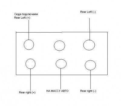

FraG
Добавлено: Вт май 10, 2011 11:14 pm |
| Заслуженный |
Зарегистрирован: Вт июл 21, 2009 5:26 pm Сообщения: 843 Откуда: Москва/Братиславская Репутация: 3 [ ? ]
а если так подключить?реально?заместо Y-разветвителей?

SaiD
Добавлено: Вт май 10, 2011 11:35 pm |
| Человек-легенда |
Зарегистрирован: Вт июл 20, 2010 1:32 am Сообщения: 5758 Откуда: г.Вятка (в миру Киров) Репутация: 95 [ ? ]
А смысл вообще в разветвителях? Fader регулироваться не будет. Уточниться- бы как будут использованы выходы усилителя - может достаточно будет просто зад подключить, а входы переда не использовать?

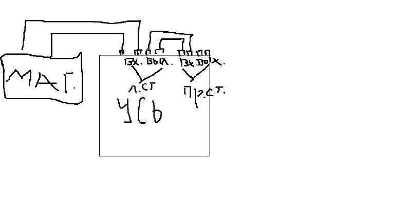

Серега Климов 59
Добавлено: Вт июл 26, 2011 7:14 am |
| Бригадир |
Зарегистрирован: Пн май 17, 2010 7:29 am Сообщения: 204 Откуда: Пермский край г.Кудымкар 619000 Репутация: 3 [ ? ]
Driver
Этот управляющий провод обычно СИНЕГО цвета. Он должен быть на любой магнитоле
Если на магнитоле нет выхода на саб то подключить уселок можно только если на уселке есть высокочастотный вход - HI INPUT. Разъем к этому входу шестиконтактный (три всерху и три снизу) Такой разъем можна купить в компутерном магазе. Спросить как дополнительное питание к видеокарте. Соединение к этому разъему берется от выходов магнитолы. Берется передний выход с магнитолы(FRONT) либо задний (REAR) и просто скручиваются. Еще там есть пятый провод его надо на массу. У меня стоят два усилка. А на магнитоле только выход на саб есть. Дак вот я выход на саб кинул на один уселок (моноблок) а выходы на динамики (я взял REAR) на другой как раз через этот HI INPUT. Вроде все играет только у меня почему то бас запаздывает. Говорят надо магнитолу процессорную ставить. Вот нарисовал еще как соединить этот разъем.
