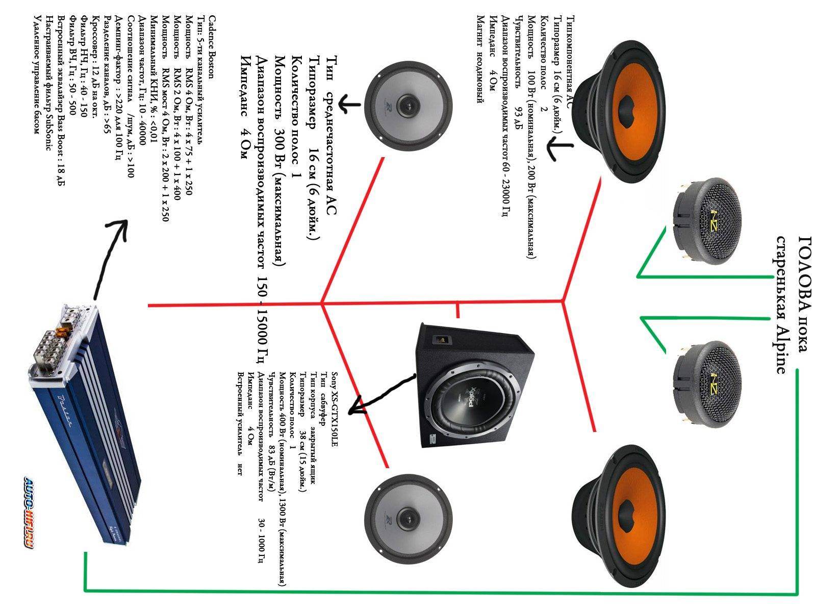

Привет всем ещё раз, появилось немного времени и по просьбе Mouflon расскажу всем, как организовался звук в нашем автоТАЗе модели 2110.
Начнем с того, что во всех дерях стояли блины, без проставок и подиумов, были притянуты к металлу и стояли под обшивками. На задней полке стояли 4 блина и низкочастотный лапух в 12" Kicx на полкиловата. Все блины пионеры. В багажнике сабик, в самопальном корпусе с центральной перегородкой и ФИ, двумя динами Kicx по киловату каждый. Впереди и сзади вверху стоек, китайские пищалки. Передние запараллелены с передними дверьми, задние с задними. Еще в уголках, между задними дверьми и задним стеклом стояли динамики пионер на 13см, единственные запитанные от магнитолы. С аккустикой вроде всё ))). На крышке багажника на перетянутой карпетом финской фанере, стояли два уся: Crunch и Fusion, модели и номиналы к сожалению уже не помню. Головы менялись, остановился на Панасонике, оооооо какой это звук, насыщенный, простой в настройке и главное поддающийся ей, ничего лишнего. Впоследствии стал обращать внимание на магнитолы этой фирмы и старые и более новые, звук очень нравится. Последние время не сталкивался с магнитолами этой фирмы с флехой. А хотелось бы.
А теперь собстевенно организация звука. Питание магнитолы тянул от АКБ и плюс и минус, иначе были наводки при работе двигателя. Для усей плюс от АКБ, минус в багажнике. Все плюсы через предохранители в пластиковом корпусе на 60А. Брал межблочники мистери, недорого и сердито. Провода управления усей через кнопки в салоне и на плюс от АКБ для магнитолы. Первый усилитель кранч питал задние двери, два динамика на задней полке по краям и центральный низовой в полке в мостовом режиме. Второй питал все остальное. Т.е. передние блины, оставшиеся два динамика в задней полке и сабик. Сначала работали постоянно два 13 см, если нужно было подбавить, кнопочкой включался первый усь, ну и потом второй кнопочкой второй соответственно.
ОЧЕНЬ ВАЖНЫЙ МОМЕНТ! Никогда не питал усь с выхода магнитолы на саб, только с rear и front за исключением магнитол Сони (звук которых мне более чем не нравится). И как показывает практика это очень улучшало качество низа на сабе. Вот вроде и всё, надеюсь кому-то пригодится!

Привет любителям хорошей музыки.Я люблю чтоб высоких частот,как впринципе и низких было в обилие!Столкнулся с проблемой высокочастотных пищалок,хорошие стоят дорого,а китайские-что есть что нет безразницы!Сделал следующее-поставил в двери пищалки от S90,мощности у них предостаточно и высокие играют на все 100%.Мне нравилось.
Сабик то же сам собрал на 75ГДН,единственный минус сабик получился громадным(занял пол багажника),но зато на нем прекрасно разместился пятиканальный усилок KiX.
Конденсатор не ставил принцыпиально(смысла нет)
Бюджет на все без усилка и магнитолы-2000 руб. :dan_ser: Все кто слушал были в восторге!

Всем доброго времени суток!
Хочу переделать акустику, ниже примерная схемка расположения компонентов(проводка не расписана), ни с одним компонентом еще точно не определился.
Бюджет в районе 20-25 кило\рублей
Хочу убрать блины из полки.
Стоит ли ставить в задние двери СЧ динамики(оправданно ли дороже они?) или же поставить компонентные как и в передние двери.
Раньше никогда этим не занимался, слушаю в основном тяжёлую музыку(рок,дабстэп и тп)
Темы про проводку(сечение\длинна, типы, расположение кабеля) изучил, с паяльником дружу, двери завиброизолирую.
Прошу помочь советом что добавить, что убавить, заменить...

Сабвуфер заменить однозначно!
А что так дорого?По моим подсчетам:
Саб-5000
Усь-5000
Перед-2000 мах
Зад-3000 мах
Пищ-2500-мах
Итого:17500+провода и всяка бяка.Конденсатор ненужен!
