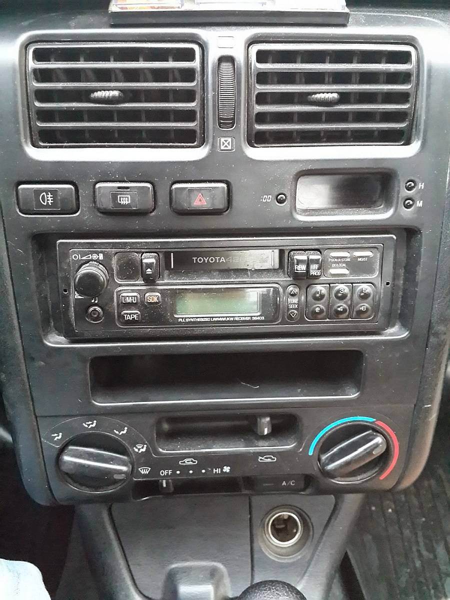

Комментарий к файлу: передняя панель
20150103_155312.jpg [ 293.19 КБ | Просмотров: 18905 ]
вот фото панели, сам пока не сообразил как вынуть магнитолу

Ааа.. я думал тут все по-фирме. Вон в те дырочки по бокам рамки майфуна надо затолкать 2 проволочки и вытащить майфун.
altur51 панель на картинке так и снимается. Она цельная, снимается с дефлекторами. В данном случае должна вылезть с майфуном.

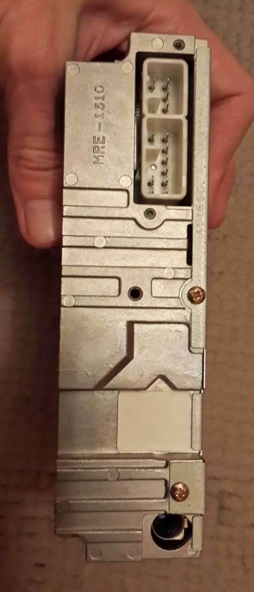

Хех, спасибо большое за советы, снял "мафон". Теперь у меня вопрос насчет подключения новой магнитолы. Я сфотал разъем
Комментарий к файлу: разъем
20150104_164050.jpg [ 144.71 КБ | Просмотров: 18859 ]
современные магнитолы будут совместимы, или стандарты сто раз сменились и придется паять и подбирать контакты?

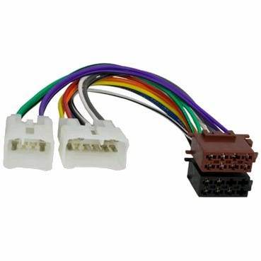

Купи переходник с Тойотовских штекеров.Вот такой.
iso_toyota.jpg [17.14 КБ]

Кость, я такого варианта даже не видел! Да и наши кто разбирает меняет тюнингует такой панели не выкладывали! :shock:
Nocturnal
Расскажи как снял, может кто на такую же панель попадет

ну собственно рамка по периметру магнитолы слетела (она оказалась отдельной деталькой), потянул чуть сильнее :) и дальше там были "усики" по бокам их слегка отогнул и слегка покачивая магнитолу вправо-влево вытянул)
Только по посадочному месту. 5х18см. Разъем надо переделать или как Сергей С@ныч
советовал, переходник приобрести.

Скорее всего обычный колхоз с участием Тойотовского майфуна. Он же к неродной рамке по размеру подходит и декоративную рамочку приколбасить в большинстве случаев можно. На многих кетайцах рамочка защелкивается не к майфуну, а к металлической корзине, куда впихивается майфун.

ЗЫ: вопрос в догонку, а ничего что будет стоять подряд два переходника Toyota -> ISO -> родной JVC/Pioneer?
