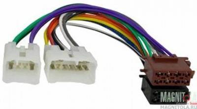

Nocturnal писал(а):
вопрос в догонку, а ничего что будет стоять подряд два переходника Toyota -> ISO -> родной JVC/Pioneer
Могу подарить два переходника. В свое время, когда, точно также, как и ты собрался менять радиолу, купил их заранее... Не пригодились. Если проводка штатная, то кмк все должно подойти без переделок.
 Заголовок сообщения: Re: Замена штатной акустики
СообщениеДобавлено: Пн янв 05, 2015 3:56 pm
Зарегистрирован: Пт май 23, 2014 2:26 pm
Сообщения: 54
Машина: Carina E седан
Виктор77 писал(а):
спасибо, буду весьма признателен
у вас такой вот
Комментарий к файлу: переходник
intro_iso-ty-01.jpg [ 13.64 КБ | Просмотров: 20474 ]

Nocturnal писал(а):
такой вот?
Нет, не такой.

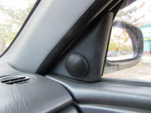

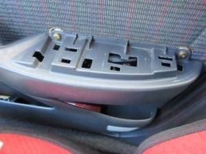

Вариант установки компонентной акустики в передних дверях.
Акустика Morel Tempo 6. Твиттеры врезаны в штатные заглушки зеркал, кроссоверы установлены в полости дверного подлокотника.
Мидбасы на штатных местах. Проводка дверная, конечно переделана.
Комментарий к файлу: Твиттеры

Комментарий к файлу: Кроссоверы находятся здесь
IMG_16010.JPG [ 168.14 КБ | Просмотров: 20108 ]

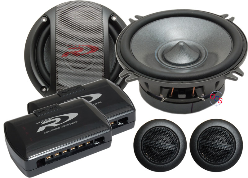

Могу присоветовать присмотреться к акустике Alpine Type R, если выбор головы Alpine так критичен. По крайней мере, Тип R отлично играет даже со своими родными кроссоверами. Особенно, если учесть, что Type R это всегда прошлогодний Type X, который является слегка урезанным аналогом топового F#1 Status. F#1 кстати, по цене примерно то же самое, что топовый DLS или Morel. Жаль, ни разу не слышал, как он звучит :(
У меня были вот такие динамики
Качество звучания вполне устраивало. Это после Морелей, подключенных через пассивный кроссовер.
