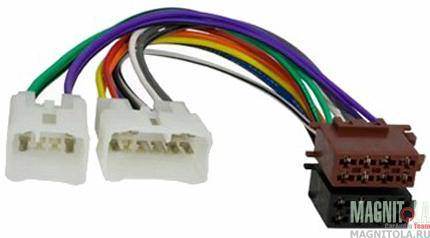

вопрос в догонку, а ничего что будет стоять подряд два переходника Toyota -> ISO -> родной JVC/Pioneer
Могу подарить два переходника. В свое время, когда, точно также, как и ты собрался менять радиолу, купил их заранее... Не пригодились. Если проводка штатная, то кмк все должно подойти без переделок.

Виктор77 писал(а):
спасибо, буду весьма признателен
у вас такой вот
Комментарий к файлу: переходник
intro_iso-ty-01.jpg [ 13.64 КБ | Просмотров: 19581 ]
VIN: JT153ATK000064896

Можно же перевязать Пионеровскую фишку к Тойотовской

Зачем перевязывать когда переходник стоит 300 р. примерно?

Nocturnal писал(а):
такой вот?
Нет, не такой.

Всем спасибо за советы, магнитола заменена, все отлично работает!
