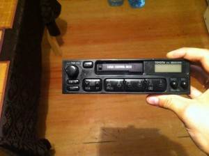

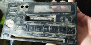

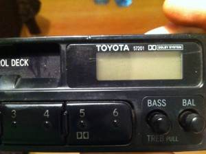

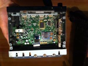

Друзья, посоветуйте, подскажите, как можно сделать AUX в штатную магнитолу? Слушать радио надоело, особенно когда едешь на далекие расстояния, хочется сделать разъем чтобы подключать телефон.
В интернете куча информации, но конкретно по этой магнитоле ничего найти не смог, есть вариант припаять вместо радио, но хочется чтобы радио тоже работало. Говорят можно к выходам с кассетного магнитофона припаяться. В общем ищу помощи, особых знаний у меня нет, я не электрик, но если кто объяснит, я сделать смогу.

Заднюю стенку сфотай

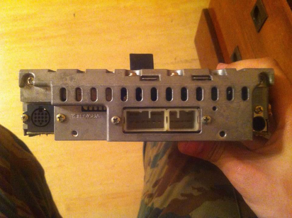

Вот задняя стенка.

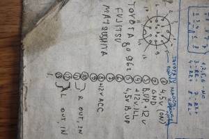

16лет назад поголовно делал всем aux на штатные магнитолы, вот нашёл свою тетрадочку :D
Слева круглый разъём это и есть своего рода aux, к нему подкючаются штатные СД-проигрыватели, телевизоры и т.п.
Распиновка у этого разъёма разная бывает, в зависимости от фирмы производителя и года выпуска магнитолы. Твоя задача активировать вход, первым делом подключи магнитолу в машину или на столе, возьми контрольку(провод с лампочкой). Один конец зацепи на массу, а второй к 5-у пину(см.рисунок)кратковременно!!! и посмотри перейдёт ли магнитола в режим СД при этом на экране магнитолы либо появится значёк СД, либо просто будет работать подсветка экрана без символов. Если это произойдёт, то останется подключить провода aux L и R к пинам 10-11 , 12-13
10-11 какойто из них вход, какойто выход и также 12-13 (включенный режим аукс будет до тех пор пока есть масса на 5-м пине)
Если ничего не происходит то пробуй второй вариант: На первый пин надо подать 4,5-5в. для этого нужно взять пробник и проверить есть ли 4,5-5в на 5-м пине. если есть, то опять же контролькой соедини 5 и 1 пины. реакция магнитолы должна быть та жа что и в первом варианте. R и L входа на тех же пинах.
Информация очень старая, мог что то забыть, поэтому все действия проводите только на свой страх и риск или предоставьте эту инфу мастеру в радио мастерской вместе с магнитолой..

Faranos, а с матсушитой как быть (для прулек)? У неё разъём другой
Если я скину распиновку, подскажешь чего куда?
Вот Изображение
 Заголовок сообщения: Re: AUX в штатную магнитолу TOYOTA 57201
СообщениеДобавлено: Вт май 24, 2016 2:33 pm
Сообщения: 4438
l_denis
У неё разъём для cd-чейнджера, управление и активация происходит по шине передачи данных(контакты tx+ tx-) поэтому подобным способом её работать не заставишь. Тут либо ставить эмулятор СД-чейнджера, либо брать usb интерфейс под TOYOTA первой модели, например CAA или Yatour, на них есть aux, управление флешкой осуществляется со штатных кнопок при этом сохраняется японское качество звучания, но целесообразность затеи под вопросом. Все остальные варианты с хирургическим вмешательством в схему, но делаются.

А по моему, не надо туда ничем тыкать. Я делал на таком разъеме AUX на реле РЭС9. Там 4 контакта, замыкаются 2 отдельными парами. На заглушке можно вызвонить какие именно. При замкнутых контактах работает майфун, а при разомкнутых на 2 свободных контакта (находятся элементарно подачей туда звукового сигнала) подается сигнал и майфун его усиливает.
Добавлено спустя 2 минуты 36 секунд:
l_denis на твоем рисунке 2 разъема справа это стандартная разводка Тойотовского штатного майфуна.
Что за нахрен на левом рисунке, не знаю.

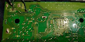

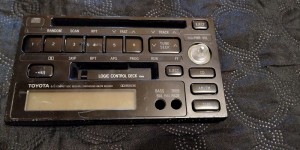

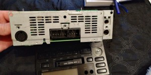

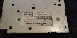

привет всем) Faranos) кароч майфун у меня как в твоей каринке на драйве https://www.drive2.ru/l/455184620833473358/ , тока у меня пруль корона и майфун зеркальный. производитель пионер. купил на разборке за 100руб как не рабочий. разобрал, все почистил, помыл. собрал, вставил. фунциклирует все) и кассету читает и диск. звук хороший) но регулировок мало по звуку.
вопрос такой.
по твоей схеме на рисунке.
я по плате переписал контакты с круглой фишки. так вот (описываю по твоим номерам на рисунке)
1 контакт - AUX MUTE
2 контакт - GND
3 контакт - BU +12V
4 контакт - AUX ILL
5 контакт - AUX MODE
6 контакт - SGND
7 контакт - AUX PLAY
8 контакт - ACC
9 контакт - AUX IN
10 контакт - возможно минус R так и не нашел
11 контакт - AUX R
12 контакт - возможно минус L так и не нашел
13 контакт - AUX L
теперь суть вопроса)
5 и 1 контакт если соединить, ниче не происходит.
контролькой замыкаешь 1 контакт звук пропадает. тобишь MUTE
по запарке соединил 3 и 8 контакт и спалил дорожку ACC. прокинул провод вместо дорожки.
и все же. не включается аукс этот долбаный)
какие мысли будут?)))))))
если 5 контакт коротить пробником тоже ниче не происходит

дык предоставил же) фото все вроде приложил в сообщении.
дружище. я все понимаю. процитировал его же инструкцию сам все опробовал. не вышло. поэтому вопрос возник такой.
человек пишет что надо через контрольку замкнуть 1 и 5 пины. но по схеме 1 пин это AUX MUTE. а у меня на 5 пине нет 4.5 в
так же задал вопрос второму специалисту.
какие контакты надо замыкать)
А где схема? Я поискал по Инету эту магнитолу - toyota 86120-2a250 fh-8146zt,
Вот здесь: http://monitor.espec.ws/section43/topic128943.html упоминается про неё, но и там схемы нет.
