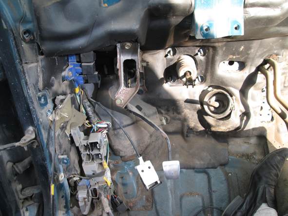

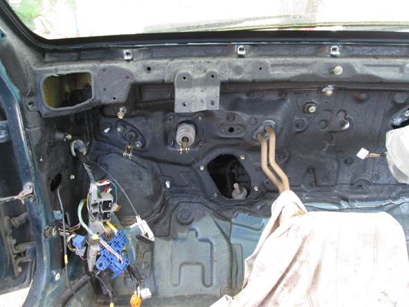

СообщениеДобавлено: Пт июл 20, 2018 6:06 pm
Сообщения: 4622
Serega 032 писал(а):
Подкапотная коса с двух сторон заходит в салон , коса ДВС справа через щит. Это две разных косы.
Может здесь, слева от ноги водителя?

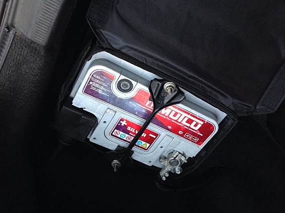

СообщениеДобавлено: Ср ноя 28, 2018 8:39 am
Сообщения: 1657
Откуда: Московская область
Двигатель: 4А-FE/7AFE
Поставил на седанчик второй АКБ в багажник- стартер стал крутить ощутимо бодрее и Вебасто теперь запускается телестартом с первого раза, пока доволен результатом :)
