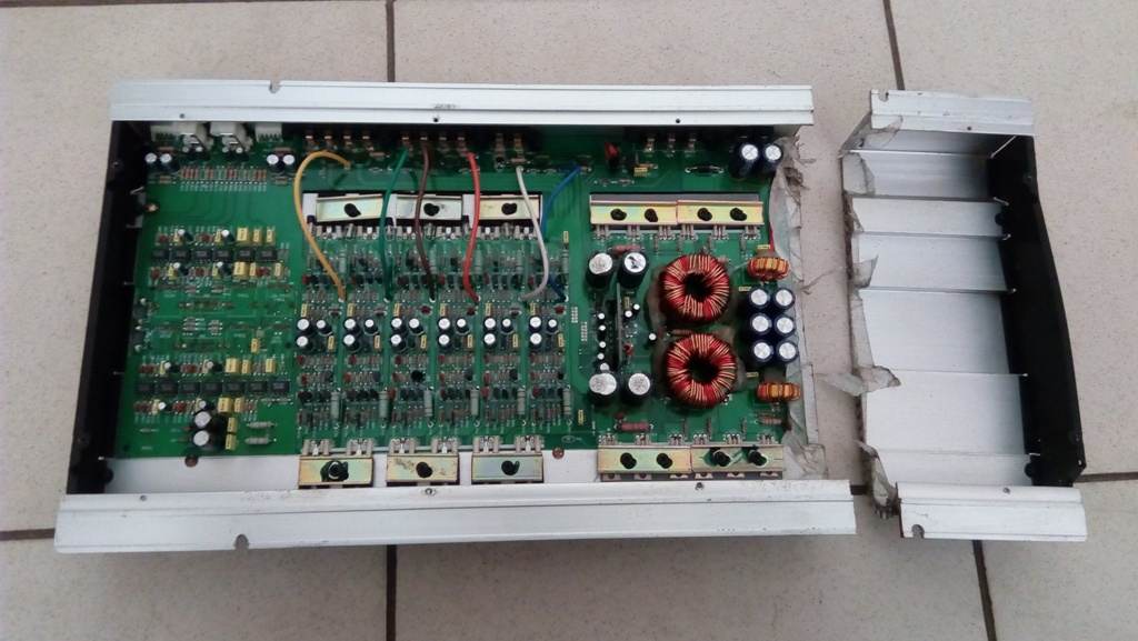

Был куплен занедорого 5-ти канальный усилок, еще немецкий, Blaupunkt MPA5
Коротко характеристики: 4*100+ 1*220 правильных человеческих Ватт звука.
Когда примерял его к машине, понял что он не только под сиденье не лез, но и в багажник вертикально - с трудом, его длинна оказалась аж 500 мм :o
Но при анальном досмотре нового девайса было обнаружено сало в виде пустой части корпуса ..
И тогда было задумано принести его в жертву моим стремлениям не красть места в багажнике ...

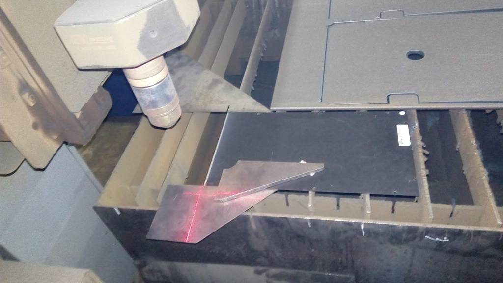

Крышку снял, заклеил скотчем плату и засунул усилок в бальшую ленточную пилу, минуту делов и алюмишка располовинелась, крышку обрезал на плазме, потом засверлил под родные саморезы торцевой заглуши и перествил ее. Края обработал напильником :D

Теперь усилитель кастрат, но под седло он все равно не лезет цука! Мешают воздуховоды и привод фиксатора продольного перемещения сидения. :lol:

Садист :D , но я бы наверное поступил так же :D , кстати это была часть радиатора
охлаждения выходных каскадов усилителя, или преобразователя :du_ma_et: ,
когда все запустишь, за температурой понаблюдай :a_g_a:

Это была часть радиатора блока питания, видишь 6 проводов, это на выход с уся на клеммы. Он внутри 6-тиканальный, только 5 и 6 каналы подключены сразу в мост для сабвуфера и имеют фильтр НЧ на 60-120Hz

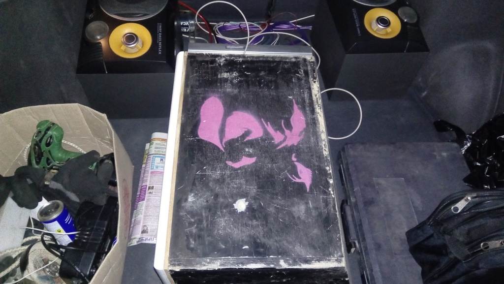

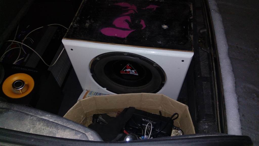

Кину ка я фоток
Это самбуфер, еще в объявах встречал саббуфер.. как только сабфуфер не назовут )) ОЙ! Он же САБВУФЕР!!!
4.jpg [ 211.25 КБ | Просмотров: 24965 ]
Это моя свалка в багажнике :?
1.jpg [ 231.73 КБ | Просмотров: 24965 ]
2.jpg [ 192.05 КБ | Просмотров: 24965 ]
3.jpg [ 176.76 КБ | Просмотров: 24965 ]
Вот такая катастрофа у меня поселилась ...
как ни странно, но когда подобрал громкость и резанул низ на фронт и колонки от муз.центра, оказалось что все довольно сносно звучит)
Но так ездить низзя, ибо багажник точно не для перевозки звукового сопровождения...

Как оказалось - нужен, АС Philips неплохо звучит, но не воспроизводит низ около 40 Гц
с Сабвуфером сразу появился объем, воздух зашатало, ручки и тяги в дверях петь начали, номер на габажнике загремел :evil: , в общем все как положено! :ya_hoo_oo:
Но немного послушав колонки удушил в ноль, а то паразитных резонансов дохрена стало - звук непонятно чем заср.н...
Добавлено спустя 43 минуты 43 секунды:
Саб, кстати, сделан в самодельном корпусе из фанеры около 18мм 8) Корпус клееный на ПВА, делали мебельщики, спереди фасад и с пленкой ПВХ, как у меня на кухне :)
Ящик маловат, немного паршиво выглядит, буду с ним чего-нибудь делать.
