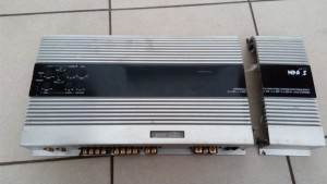

Был куплен занедорого 5-ти канальный усилок, еще немецкий, Blaupunkt MPA5
Коротко характеристики: 4*100+ 1*220 правильных человеческих Ватт звука.

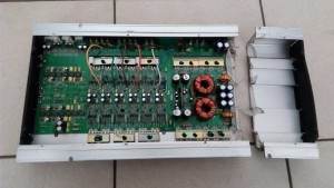

Когда примерял его к машине, понял что он не только под сиденье не лез, но и в багажник вертикально - с трудом, его длинна оказалась аж 500 мм :o
Но при анальном досмотре нового девайса было обнаружено сало в виде пустой части корпуса ..
И тогда было задумано принести его в жертву моим стремлениям не красть места в багажнике ...

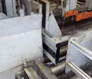

Крышку снял, заклеил скотчем плату и засунул усилок в бальшую ленточную пилу, минуту делов и алюмишка располовинелась, крышку обрезал на плазме, потом засверлил под родные саморезы торцевой заглуши и перествил ее. Края обработал напильником :D
Смотрим слайды
1.jpg [ 310.29 КБ | Просмотров: 25264 ]
2.jpg [ 178.13 КБ | Просмотров: 25264 ]
3.jpg [ 217.79 КБ | Просмотров: 25264 ]
4.jpg [ 181.46 КБ | Просмотров: 25264 ]
Теперь усилитель кастрат, но под седло он все равно не лезет цука! Мешают воздуховоды и привод фиксатора продольного перемещения сидения. :lol:

Садист :D , но я бы наверное поступил так же :D , кстати это была часть радиатора
охлаждения выходных каскадов усилителя, или преобразователя :du_ma_et: ,
когда все запустишь, за температурой понаблюдай :a_g_a:

Это была часть радиатора блока питания, видишь 6 проводов, это на выход с уся на клеммы. Он внутри 6-тиканальный, только 5 и 6 каналы подключены сразу в мост для сабвуфера и имеют фильтр НЧ на 60-120Hz

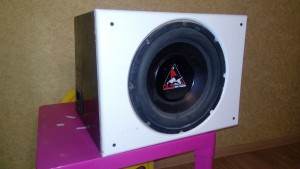

Итак, найден и приобретен сабвуфер DLS1200(судя по объявлению) так и не понял что за зверь, но он был в самодельном корпусе, играл неплохо, стоил дешегонах в нагрузку с кондером Velas на 2фарада..
Засунул пока в у все в багажник и подключил, в нагрузку кинул 2 колонки от муз. центра Philips
В багажнике моего лифта место кончилось :? как созрею - буду разгребать и подключать вместо колонок от центра динамики в задних дверях, только лишние наверное они будут..
Делалось все на скорую руку возле дома нс тоянке, закончил в полночь, пришлось покататся, чтобы послушать и соседей не тревожить ... Долбит нормально :twisted: :roll:
Но будем настраивать чтобы это все звучало и играло ...

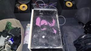

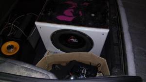

Кину ка я фоток
Это самбуфер, еще в объявах встречал саббуфер.. как только сабфуфер не назовут )) ОЙ! Он же САБВУФЕР!!!
4.jpg [ 211.25 КБ | Просмотров: 25091 ]

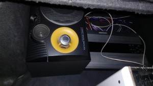

Это моя свалка в багажнике :?
1.jpg [ 231.73 КБ | Просмотров: 25091 ]
2.jpg [ 192.05 КБ | Просмотров: 25091 ]
3.jpg [ 176.76 КБ | Просмотров: 25091 ]
Вот такая катастрофа у меня поселилась ...
как ни странно, но когда подобрал громкость и резанул низ на фронт и колонки от муз.центра, оказалось что все довольно сносно звучит)
Но так ездить низзя, ибо багажник точно не для перевозки звукового сопровождения...

СообщениеДобавлено: Чт дек 01, 2016 6:41 am
Lexadies
А с такой акустикой разве саб нужен? :D
 Заголовок сообщения: Re: Моя музыка в Карине
СообщениеДобавлено: Чт дек 01, 2016 9:09 am
Сообщения: 193
Откуда: Муром
Машина: Carina E Liftback
ALEX-72 писал(а):
Lexadies
Как оказалось - нужен, АС Philips неплохо звучит, но не воспроизводит низ около 40 Гц
с Сабвуфером сразу появился объем, воздух зашатало, ручки и тяги в дверях петь начали, номер на габажнике загремел :evil: , в общем все как положено! :ya_hoo_oo:
Но немного послушав колонки удушил в ноль, а то паразитных резонансов дохрена стало - звук непонятно чем заср.н...
Добавлено спустя 43 минуты 43 секунды:
Саб, кстати, сделан в самодельном корпусе из фанеры около 18мм 8) Корпус клееный на ПВА, делали мебельщики, спереди фасад и с пленкой ПВХ, как у меня на кухне :)
Ящик маловат, немного паршиво выглядит, буду с ним чего-нибудь делать.

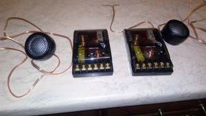

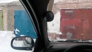

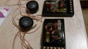

Итак, добавил твиттеры с кроссоверами второго порядка (лежало в дальнем углу) от какого то комплекта URAL-овских двухполосок
1.jpg [ 228.32 КБ | Просмотров: 24920 ]
2.jpg [ 226.33 КБ | Просмотров: 24920 ]
3.jpg [ 187.8 КБ | Просмотров: 24920 ]
4.jpg [ 184.63 КБ | Просмотров: 24920 ]
Добавлено спустя 9 минут 2 секунды:
Немного подробностей об установке:
Родные провода от твиттеров как ни странно сгнили в месте пайки, видимо на конвеере URAL применяют кислоту которая в последствии жрет медь, поэтому, и не только, эти 0,05 мм кв я перепаял на 1,5 мм кв. до кроссов кинул 2,5 мм кв от усилителя и ими же проложу до дверных динамиков вместо штатной хрени.
Еще со временем выявлено, что провода в 6 мм кв от АКБ до усилка МАЛО, на большой громкости идет просадка по питанию на клеммах уся аж до 2-х вольт, причем кондер в 2 фарада только нивелирует амплитуду скачков..
Решено провод "+" заменить на КГ16, кинуть им вторую массу от АКБ на кузов и еще одну с движка на кузов.
На закуску, после всех прослушек вроде бы не плохо играющего фронта я все же решил слазить в двери и :hi_hi_hi: там оказались штатные 13-тисантиметровые динамики в штатном переходнике, хотя играли неплохо.
Их тут же заменил на штатные побольше, которые остались от Калдины, но и их ждет замена (хотя с этого и нужно было начинать)

Пищалки чем так неугодили? Их не надо так высоко задирать. Их нормальное место - в треугольных крышках зеркал или на этом же уровне в обшивках стоек.
СообщениеДобавлено: Вс янв 01, 2017 7:25 pm
Сообщения: 193
Откуда: Муром
не согласен, сцена в пол "падает" ..
А вообще их душить нужно, штатных -3db кроссоверов не хватает, или динамики в дверях 8миОмные, пискуны песком сыпят сволочи...
