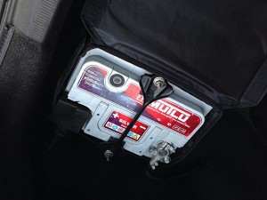

СообщениеДобавлено: Ср ноя 28, 2018 8:39 am
Сообщения: 1645
Откуда: Московская область
Двигатель: 4А-FE/7AFE
Поставил на седанчик второй АКБ в багажник- стартер стал крутить ощутимо бодрее и Вебасто теперь запускается телестартом с первого раза, пока доволен результатом :)
