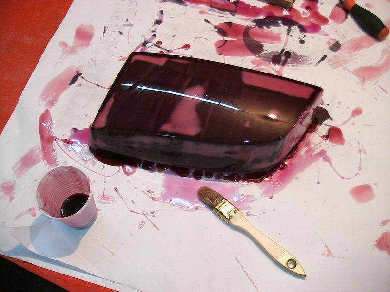

Почему спросил про жидкое стекло, хочу зделать что то типа канавки с установленными в них светодиодами. В связи с тем что форма и изгибы канавки достаточно сложны в исполнении для оргстекла и т.д., ищу материал или дельный совет, чем можно залить канавку с установленными светодиодами что бы получить выравненную прозрачную поверхность? :du_ma_et:
СообщениеДобавлено: Вт янв 29, 2013 12:01 pm
Сообщения: 983
Откуда: Украина.Днепр
Двигатель: 4A-FE,LB
Смолой полиэфирной или эпоксидной оптической.
Если 100% прозрачность не нужна то обычной, только при заливке нужно выгревать феном иначе внутри смолы и на поверхности будет куча пузырьков.

При замешивании образуются пузырьки воздуха и при полировке готового получаем сито из мелких пузырей, разогрев их убирает зашет того что в момент прогрева текучесть смолы увеличивается.

Можно перед вливанием, можно во время. Кристализация не начнется наоборот если при работе смола малость густеет то подогревая и перемешивая добавляем себе свободы.
Мало того при работе оставшийся лишак сливал в узкий стаканчик и потом туда засунул ножик без ручки (типа починить), через сутки вынял и на шлифмашинке ровнял ручку из смолы то она при нагреве от трения начала гнутся и это при толщине 2см :o вот я обалдел. Но остыла и стала твердой.
Вот живой пример облива смолой и прогрева феном.
Формовка 00001-1.jpg [ 242.05 КБ | Просмотров: 6130 ]

Через смолу видны внутренние слои шпаклевки.
1993 4A-FE LB Japan Red Wagon
СообщениеДобавлено: Вт янв 29, 2013 9:46 pm
Medved это ты матрицу стекла делал?
