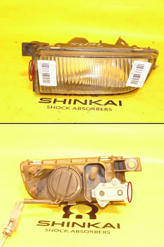

Vitek
По идее это разные фары 05030 это англицкая "узенькая". 20230 это "широкенькая" японка (аналог TYCOR92-070-L с фото).
Точно! Её мне по моему ВИНу выдало.
Если посмотреть на применяемость ([i]), то она идёт на Карину_Е. На схеме тоже показана "узенькая". А подсмотрено это всё в каталоге от Короны, на которую с начала выпуска тоже такие бамперы с туманками (Които) ставили. А "широкенькая" позже пошла, с новым бампером и повторителями.

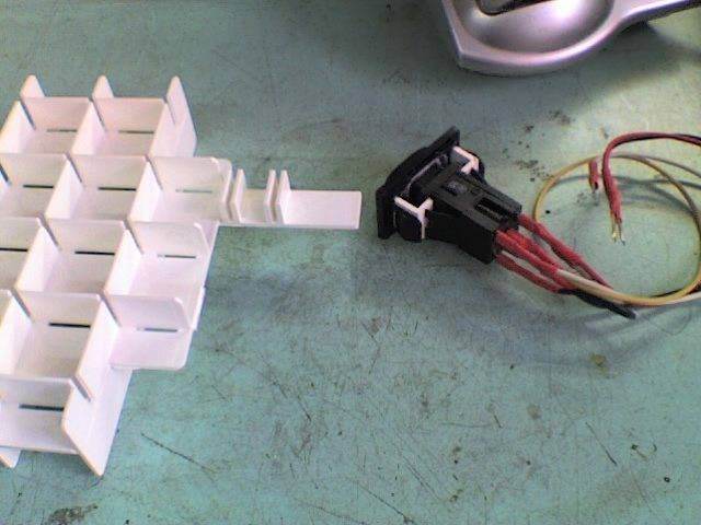

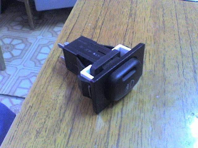

Vitek писал(а):
А что в качестве упора исользовал?
Использовал подручные средства, которые первые попались под руку. А под руку попались эллектрические короба (кабельные каналы) легранд. Разъём в машине тоже резать не стал (вдруг родная кнопка попадётся), спаял переходники из проводов, контакты (папа-мама) выкрвырял из старого телефонного аппарата "Спектр".

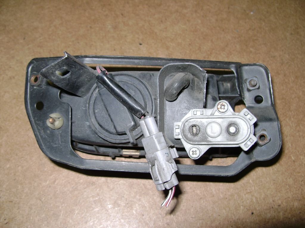

Штатное крепление (крепежная рамка) оригинальной противотуманки.
Если поймёшь, что к чему... На рамке видно два места под болты - это крепление к бамперу.
т1.jpeg [ 142.64 КБ | Просмотров: 6783 ]
без рамки.jpeg [ 87.5 КБ | Просмотров: 6780 ]
Последний раз редактировалось sedoy2000 Чт ноя 19, 2009 7:13 pm, всего редактировалось 2 раз(а).
СообщениеДобавлено: Чт ноя 19, 2009 7:04 pm
romanwma, смотря для чего человеку надо... чтоб красиво, то можно и оригинал воткнуть, если для доп.света, то ДЕ лучше... а я бы все равно поставил ДЕ, и красиво, и линзы, ксенон можно воткнуть да и компактные .... я дак пока вообще от 10ки поставил, и тоже доволен, но правда ксенон чувствую чуть слепит, поэтому стараюсь как можно реже им пользоваться... ща еще лежат линзовые блоки от ПРОСПОРТ (от 10ки), сами то фары гоуно редкостное, я только с них линзы и вытащил... ща хочу что-то типа микро ДЕ замутить... только своими руками собрать корпуса, а то эти не лезут в бампер, громосткие очень... китайцы блин ))) вот думаю трубу какую взять, да под корпус переделать ))
СообщениеДобавлено: Чт ноя 19, 2009 7:16 pm
Сообщения: 483
Откуда: Калининград
sedoy2000 писал(а):
Если поймёшь, что к чему... На рамке видны два места под болты - это крепление к бамперу.
Андерстенд. Спасибо :)
