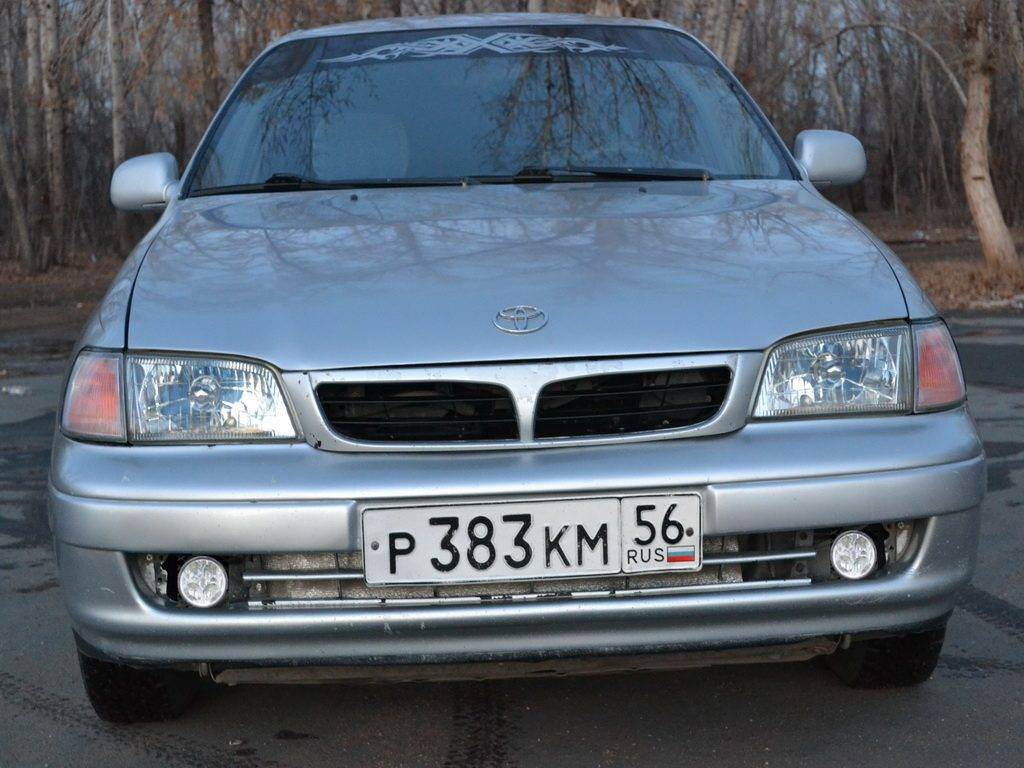

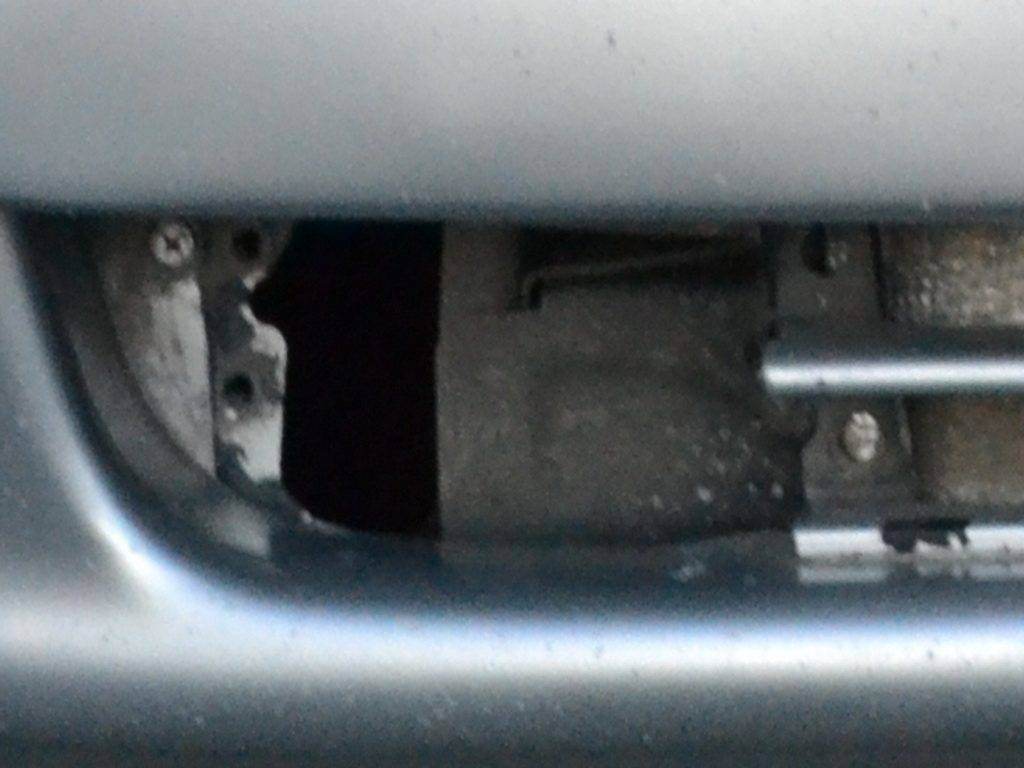

Купил DRL на фото они же,ещё не установленные, это я так прикидывал как с виду будет смотреться.Теперь хочу сделать заглушки под птф из чего можно изготовить? интересует сам материал, текстолит например. Или проще купить похожие заглушки? :du_ma_et:
Дыра под птф.jpg [ 197.1 КБ | Просмотров: 15272 ]
4 LED.jpg [ 288.53 КБ | Просмотров: 15272 ]
А не проще купить их на раpборке или с рук? Стоят то не дорого

Dimasss писал(а):
рахборке или с рук?
У нас таких нет :( Если и разбирают,то только потому что делать не хотят и в таком состоянии продают.

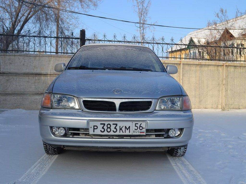

Поставил дхо 4 led в места птф, как видите получилось очень даже :co_ol:
01213.jpg [ 243.44 КБ | Просмотров: 15195 ]

Evgeniyo что за ДРЛ, цена? есть фото как днем светят?
 Заголовок сообщения: Re: Дневные ходовые огни (DRL)
СообщениеДобавлено: Пн дек 17, 2012 8:04 pm
Зарегистрирован: Ср ноя 21, 2012 8:12 pm
Сообщения: 285
Откуда: Россия.Оренбургская обл. г.Орск
Машина: Toyota Carina-E седан
Двигатель: 1.8 7A-FE LB 107л.с.
DRL 4 LED Китай. Фото нет, но светят очень ярко. ночью от бампера метра на 1,5 бьют. А днём машину видно до 100 метров точно,сам смотрел дальше не отходил холодно )) Цена на рынке 500р. 8)
Установили в старый штекер от родных фар который болтался без дела. При вкл.зажигании 12в подаются на него и вуаля они светят :dan_ser:
