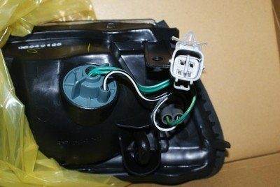

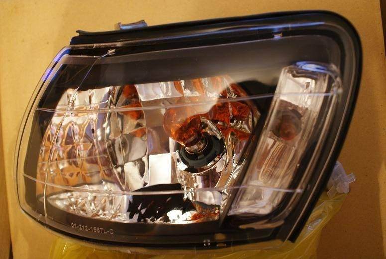

Приобрел недавно хрустали с черным ободком на свою карину и вот сегодня взял до комплекта такие же поворотники. Так вот собственно фотовопрос. В поворотниках 2 лампочки и фишка с 4-я контактами. А на штатных поворотниках 2-х контактна фишка. У меня машина из финляндии соответственно ближний всегда горит при заведенном двигателе без подсветки панели, следующее положение подрулегого - подсветка панели + габариты без ближнего, следующее - ближний + габариты + подсветка. Как подключить доп. лампочки в поворотниках в моем случае?
А может ничего мудрить не надо и есть уже ответная фишка под капотом?
З.Ы. Купил в www.autoparts24.ru за 1440 р. кому интересно. Привезли из Москвы за 5 дней.
А еще непонятно зачем основная лампа имеет 2 спирали как в стоп-сигналах? :o

СообщениеДобавлено: Ср май 13, 2009 11:02 pm
Вебмастер
Сообщения: 856
Машина: None
Год выпуска: 1970
Задавался таким же вопросом, когда такие тоже в первый раз увидел.
Здесь есть тема, где все подробно описано, поискать нужно ;-)
В кратце, скажу: это поворотники от Короны ;-)
Одна нить - горит постоянно (габариты), другая когда поворотник работает.
Подключал я их именно по этой логике. Все работало зачетно.
В родную фишку не воткнуть. Переходников нет. Врезаться в проводку.
СообщениеДобавлено: Ср май 13, 2009 11:23 pm
Зарегистрирован: Ср авг 06, 2008 8:01 pm
Сообщения: 146
Откуда: Архангельская обл.
по-моему там так: с габаритом понятно. лампа в поворотнике 2 жильная -1 сам поворотник 2-чето типо подсветки поворота (горит постоянно когда включен поворотник) вроде так :)

СообщениеДобавлено: Ср май 13, 2009 11:48 pm
Вебмастер
Сообщения: 856
Машина: None
Год выпуска: 1970
Если уж совсем правильно говорить, то там в поворотнике две лампы.
Одна двухнитевая, вторая 5w5 - загорается вместе с поворотником.

Я не стал заморачивать с подводкой габаритов и просто запараллелил все три контакта. Юбку фишки подключения четырехконтактную отмал аккуратно пасатижами и вытащил пластиковый сердечник из разъема. Два из четырех ножевых контакта в фишке воткнул в ответную часть провода в крыле машины. Для надежности сверху обмотал изолентой. Все работает, все радуются :)
Но если вы эстет, конечно, можно подключать слаботочную спираль в двухнитевой лампе на габариты. Я не стал.

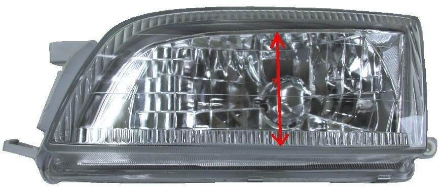

подскажите пожалуйста высоту отражателя в фаре. может есть у кого разобранная
