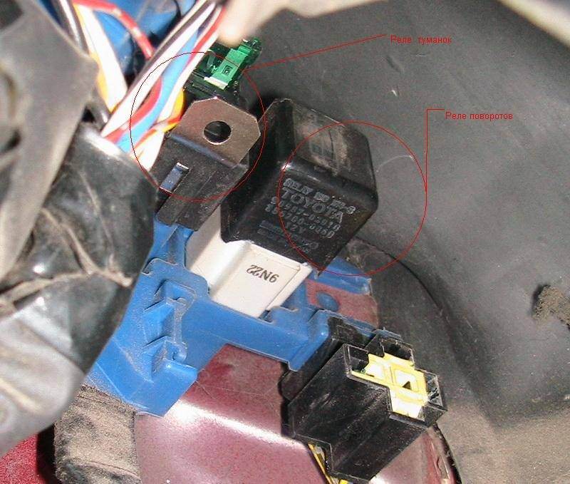

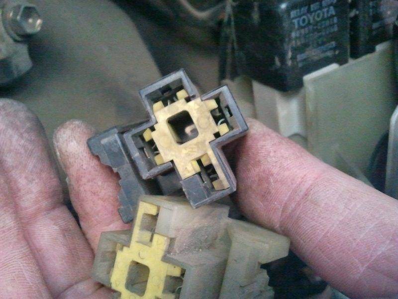

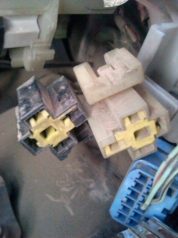

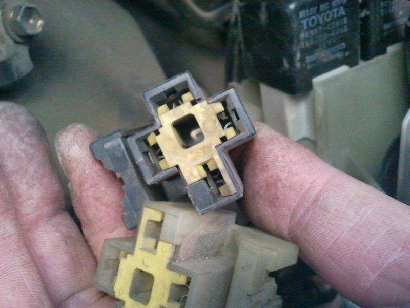

где в японках реле птф? решил восстановить проводку к птфам (нештатным), на повторители поворота приходит три провода, один из них идет на поворотники, птфы хочу подключить к третьему проводу. в блоке предохранителей у правой ноги нашел две свободные фишки под реле, мож одна из них под реле птф.и с какой косы выходит фишка на кнопку?
2012-03-30 16.49.09.jpg [ 198.42 КБ | Просмотров: 10540 ]
2012-03-30 16.49.22.jpg [ 198.16 КБ | Просмотров: 10540 ]
 Заголовок сообщения: Re: Противотуманные фары
СообщениеДобавлено: Пт мар 30, 2012 3:59 pm
Сообщения: 983
Откуда: Украина.Днепр
Двигатель: 4A-FE,LB
В японках(изготовленных в япии) или в праворульных?
В Карине Е на крыле за блоком предохранителей у левой ноги вот такой блок как на фото.

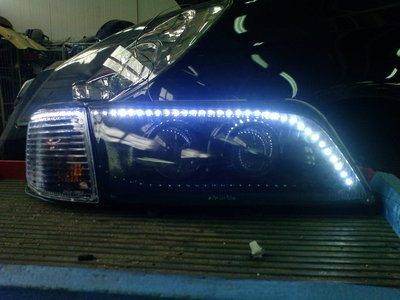

Кто что может сказать по поводу таких ламп в ПТФ? Их будет видно днйм или нет?
http://www.ebay.com/itm/2-x-Energy-Savi ... 4cfc1769f2
СообщениеДобавлено: Пт апр 06, 2012 12:13 pm
Видно то их возможно будет,а светить они ночью будут хреново.

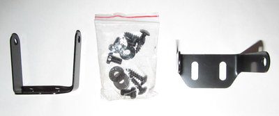

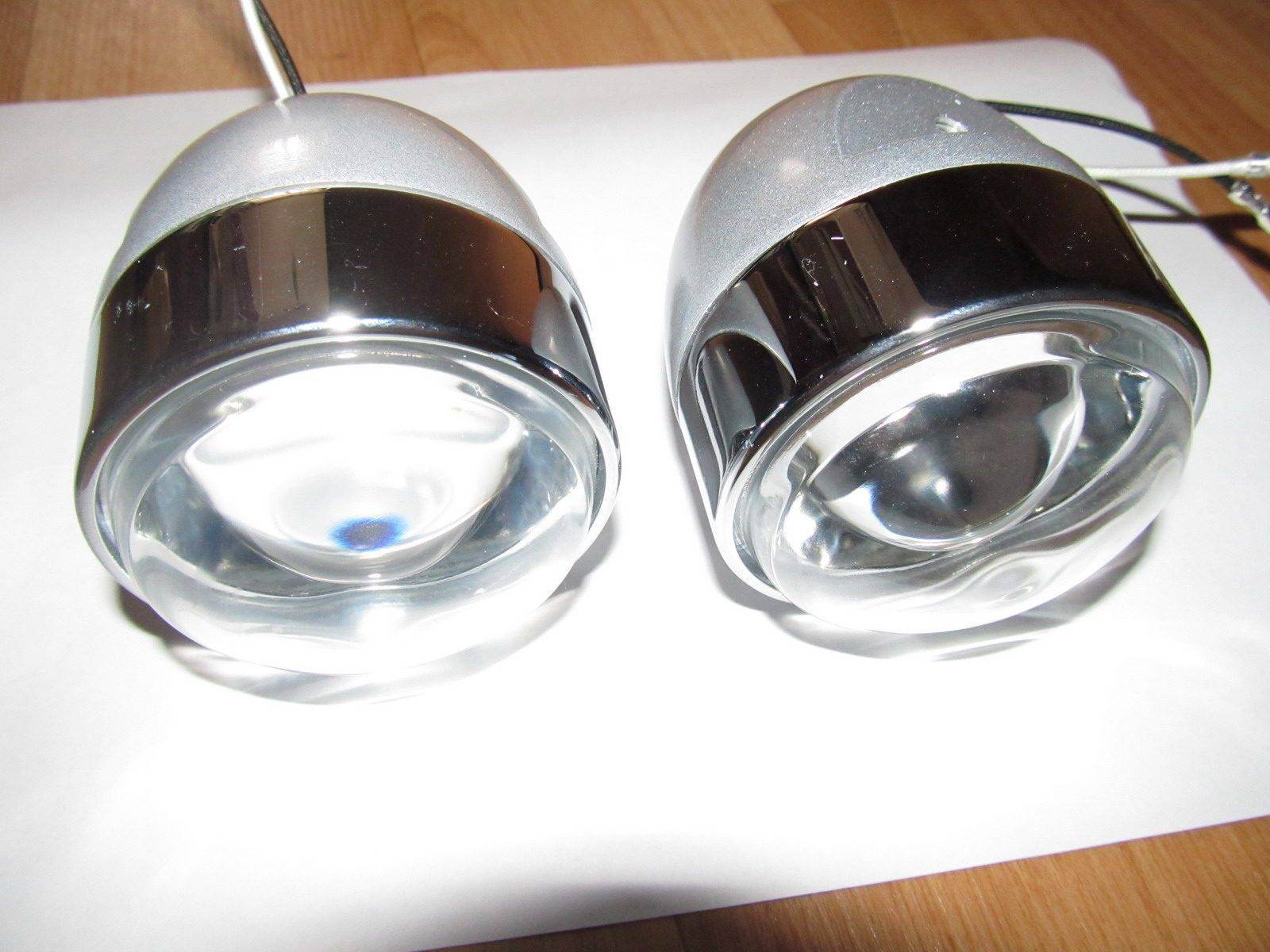

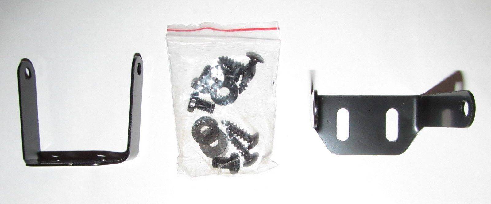

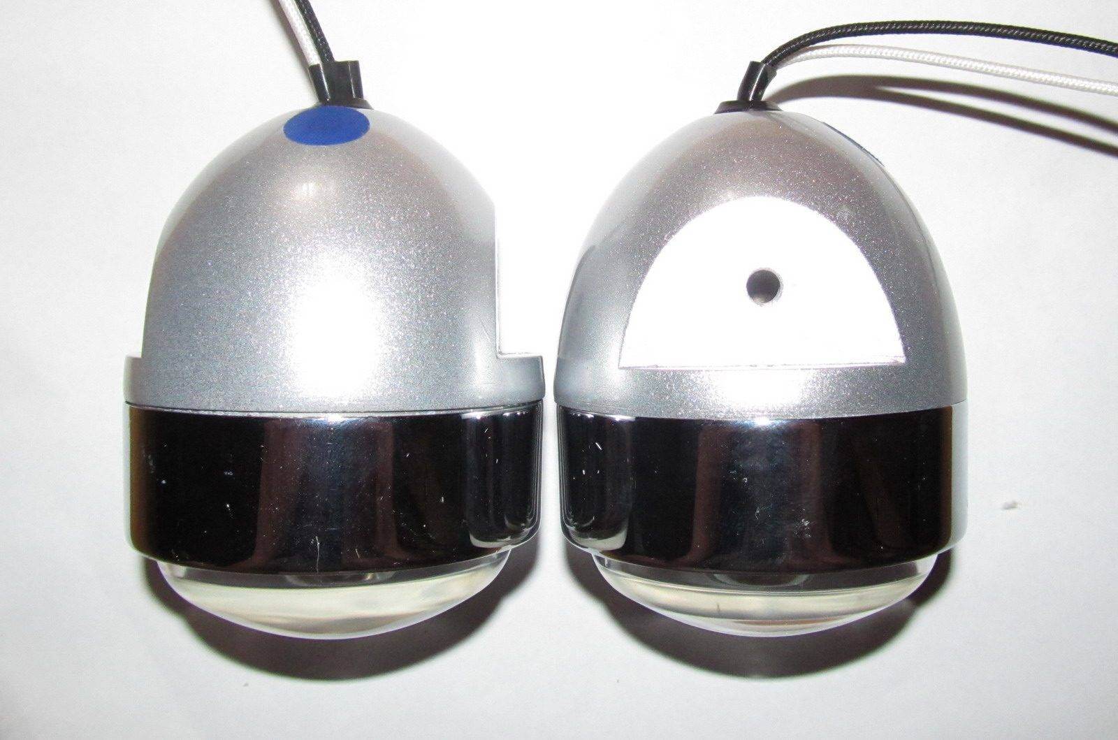

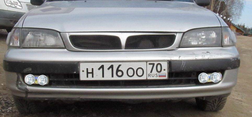

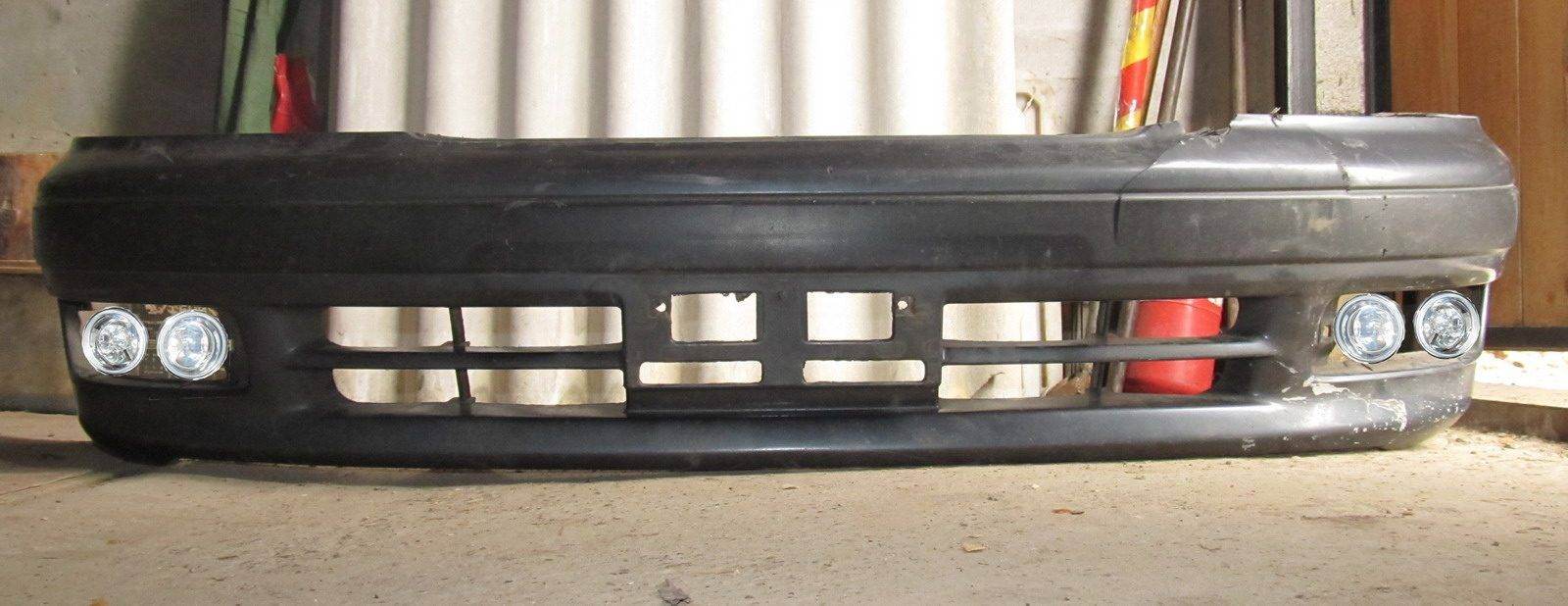

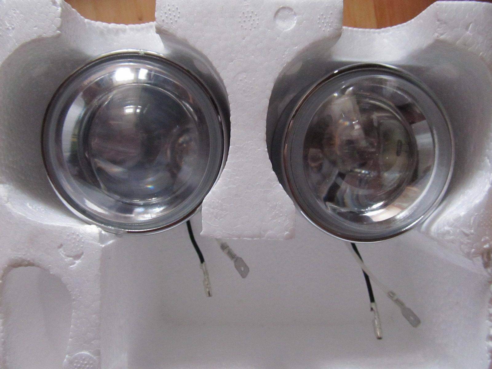

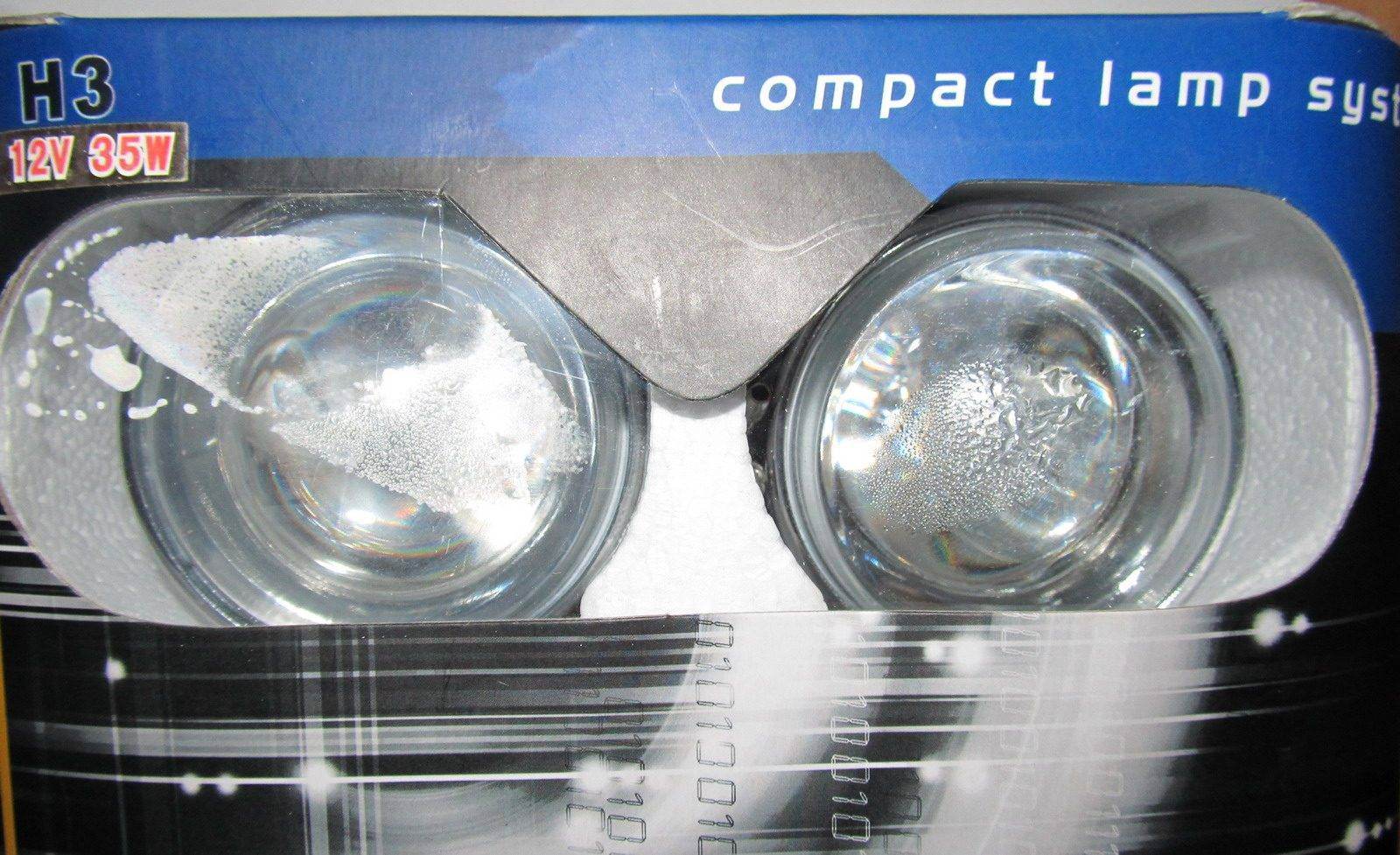

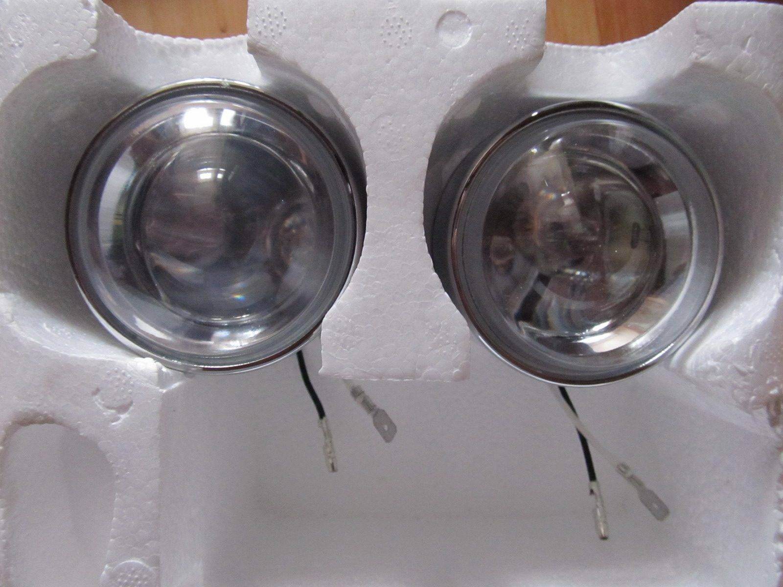

Пару недель назад наткнулся случайно на такие вот линзовые противотуманки!
IMG_2410.JPG [ 412.59 КБ | Просмотров: 7734 ]
обойдя весь магазин не нашел ничего более симпатичного :) , а особенно цена понравилась :ts_ss: :D 760р.
прошло некое время, как раз до аванса, ладно думаю была не была... может не сразу сломаются :D , а если ксенон в них вставить то думаю вообще долго жить будут и светить на много лучше естесственно. На авторынке узнавал 2.5т.р. ксенон на 6200кельвинов (не помню только на Н3 походит или нет, давно узнавал)
Есть ещё с желтыми линзами такие же. Остался 1 комплект белых и 2 желтых вроде. Думаю ещё что-ли купить, попробовать их в фары замутить :) и ещё надо только для дальнего света отражатель какой-нибудь с галогеном или просто Би линзу нормальную...
Ну в общем вот они и сами
IMG_2412.JPG [ 301.38 КБ | Просмотров: 7734 ]
места под крепления
IMG_2413.JPG [ 282.46 КБ | Просмотров: 7734 ]
сами крепления и комплектующее
IMG_2414.JPG [ 142.7 КБ | Просмотров: 7734 ]
ну и просто вид с переди
IMG_2417.JPG [ 341.11 КБ | Просмотров: 7734 ]
В будущем всё равно собирался Би линзы устанавливать, для симметрии само то! Скорее всего буду устанавливать в "новый" бампер! которому Рестайлинг предстоит, вот я и взял ПТФ чтоб отверстия под них в размер делать и смотреть наглядно в каком месте расположить...
