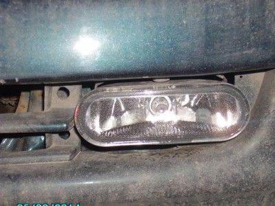

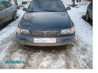

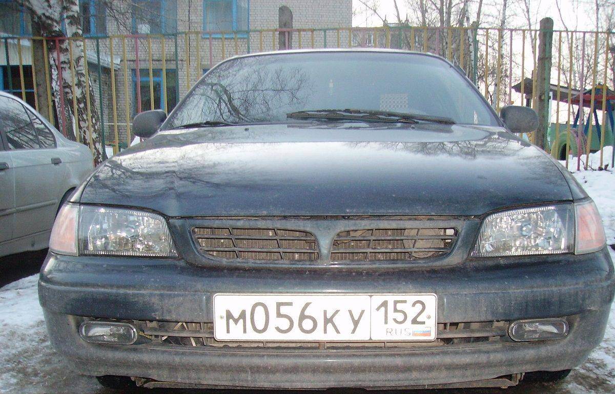

[img]pict0956.jpg[/img][img]pict0955.jpg[/img]
Комментарий к файлу: пробую поставить первое фото
PICT0955.jpg [ 326.88 КБ | Просмотров: 7099 ]
Комментарий к файлу: получилось..........
PICT0956.jpg [ 383.18 КБ | Просмотров: 7095 ]

СообщениеДобавлено: Чт мар 06, 2014 5:59 pm
kulon nn
Как светят то?

будет время сфоткаю где темно и выложу [img]pict0962.jpg[/img][img]pict0961.jpg[/img][img]pict0960.jpg[/img][img]pict0957.jpg[/img]
Комментарий к файлу: крупный план...сейчас добавлю как светят...
PICT0957.jpg [ 383.5 КБ | Просмотров: 7090 ]
Комментарий к файлу: основные фары
PICT0960.jpg [ 296.76 КБ | Просмотров: 7081 ]
Комментарий к файлу: туманки
PICT0961.jpg [ 398.34 КБ | Просмотров: 7081 ]
Комментарий к файлу: все вместе
PICT0962.jpg [ 398.25 КБ | Просмотров: 7081 ]
 Заголовок сообщения: Re: Противотуманные фары
СообщениеДобавлено: Чт мар 06, 2014 6:35 pm
Волговод клуба
Сообщения: 773
Машина: ГАЗ-3102
Двигатель: ЗМЗ-406.2
kulon nn
достойно! молодец! :dr_ink:

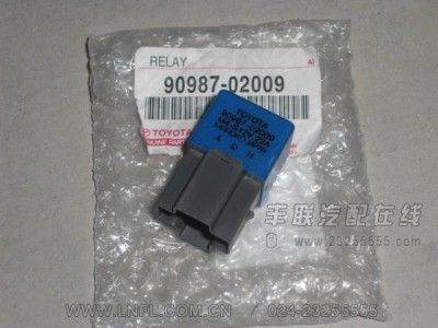

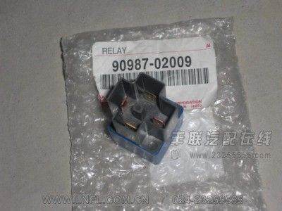

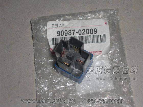

даже нашел в старых запасах вот такое реле. вроде оно =) только не знаю, влезет ли с такой вот белой юбкой
Добавлено спустя 6 минут 25 секунд:
а, ну думаю подойдет, потому что в оригинале туда бьется такое же по форме реле 90987-02009:
fittingsPicDis.jpg [ 41.46 КБ | Просмотров: 6976 ]
fittingsPicDis (1).jpg [ 41.88 КБ | Просмотров: 6976 ]
