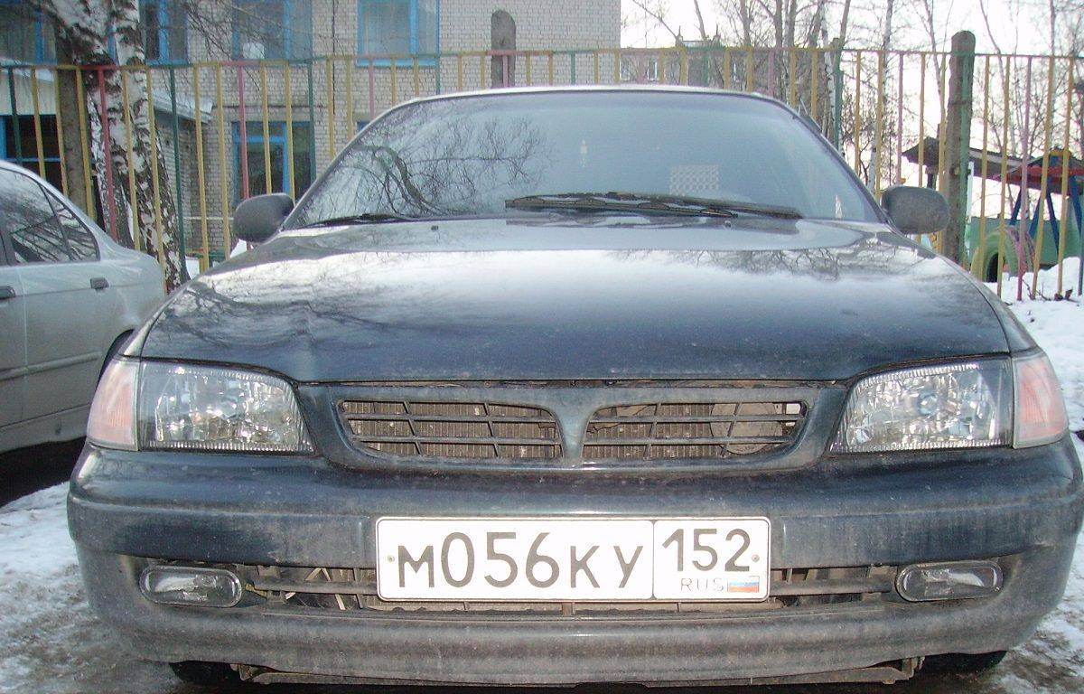

[img]pict0956.jpg[/img][img]pict0955.jpg[/img]
Комментарий к файлу: пробую поставить первое фото
PICT0955.jpg [ 326.88 КБ | Просмотров: 7118 ]
Комментарий к файлу: получилось..........
PICT0956.jpg [ 383.18 КБ | Просмотров: 7114 ]

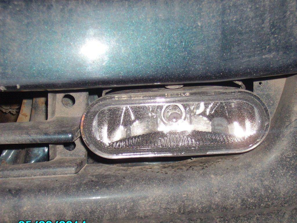

будет время сфоткаю где темно и выложу [img]pict0962.jpg[/img][img]pict0961.jpg[/img][img]pict0960.jpg[/img][img]pict0957.jpg[/img]
Комментарий к файлу: крупный план...сейчас добавлю как светят...
PICT0957.jpg [ 383.5 КБ | Просмотров: 7109 ]

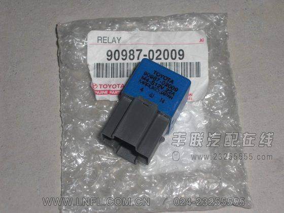

ребят, а я смотрю про головняк с релюхой передних птф. это получается у всех, у кого птф не было в базе, придется так его колхозить? или у кого ты было просто - вставил релюху, повесил туманки с кнопкой, и поехал?
 Заголовок сообщения: Re: Противотуманные фары
СообщениеДобавлено: Чт мар 20, 2014 5:36 pm
Sanchis85
У меня небыло птф в комплектации, а проводка вся на месте.
И еще предохранитель пришлось втыкать на место :D
СообщениеДобавлено: Чт мар 20, 2014 5:49 pm
понял. то есть надежда есть ))
просто у меня под бампером проводочки есть, фишка на кнопку тоже есть, а в колодку у левой ноги я еще не заглядывал =)

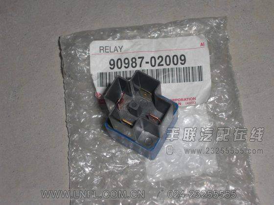

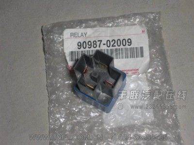

даже нашел в старых запасах вот такое реле. вроде оно =) только не знаю, влезет ли с такой вот белой юбкой
Добавлено спустя 6 минут 25 секунд:
а, ну думаю подойдет, потому что в оригинале туда бьется такое же по форме реле 90987-02009:
fittingsPicDis.jpg [ 41.46 КБ | Просмотров: 6995 ]
fittingsPicDis (1).jpg [ 41.88 КБ | Просмотров: 6995 ]

Sanchis85, судя по фото, должно влезть. Главное, чтоб было что коммутировать и сама релюха была рабочей ;)
Все решит "релейный крест" :)
