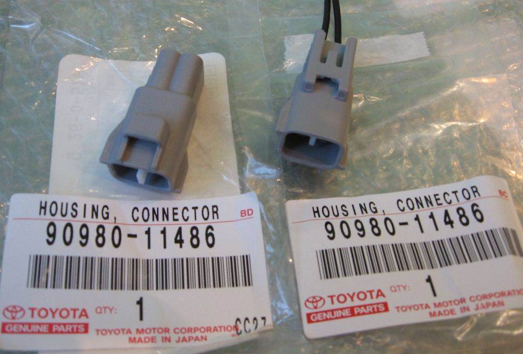

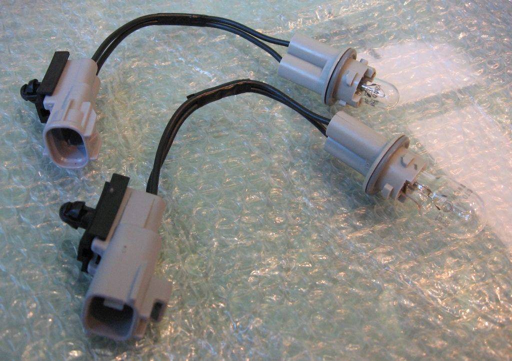

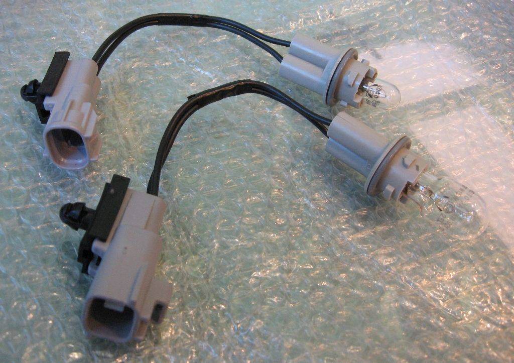

СообщениеДобавлено: Сб фев 15, 2014 6:36 pm
А из старых патрончиков сделал разъёмы
А я купил фишки-папы 90980-11486, это ответные для фишки, которая штатно к нашим поворотникам подходит.
Пины переставил, подошло все идеально!
Ближнее на фото - с переделкой и с лампочкой Koito 1781, покрасить только ее осталось :D
