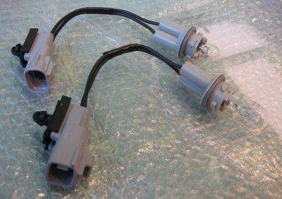

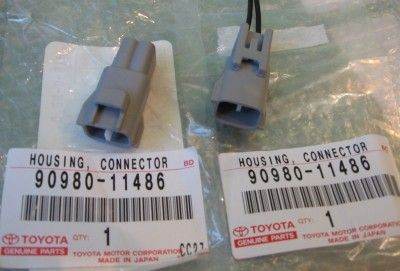

Rash
Добавлено: Сб фев 15, 2014 6:36 pm |
Зарегистрирован: Пт мар 05, 2010 1:27 pm Сообщения: 1777 Откуда: Казахстан Кокшетау Репутация: 78 [ ? ]
Сергей С@ныч писал(а): А из старых патрончиков сделал разъёмы А я купил фишки-папы 90980-11486, это ответные для фишки, которая штатно к нашим поворотникам подходит. Пины переставил, подошло все идеально! Ближнее на фото - с переделкой и с лампочкой Koito 1781, покрасить только ее осталось
