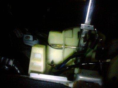

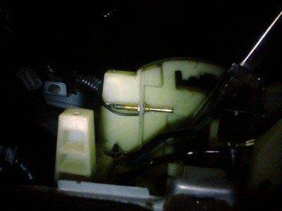

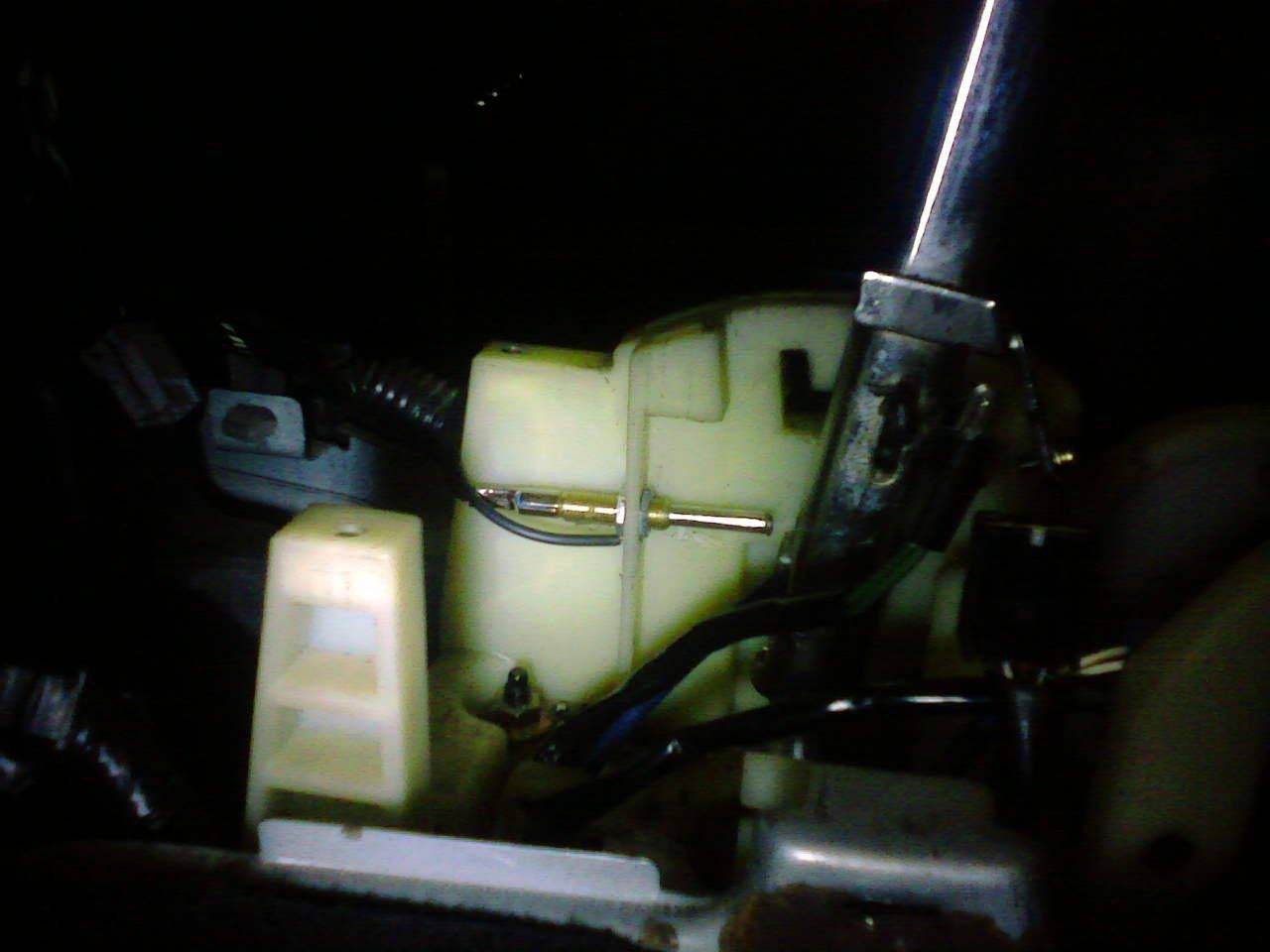

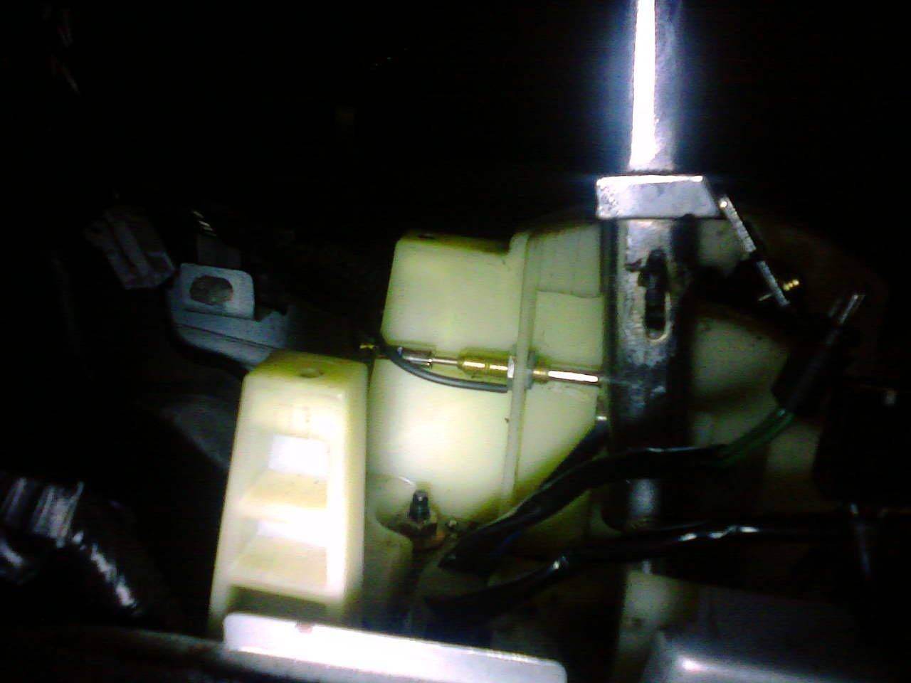

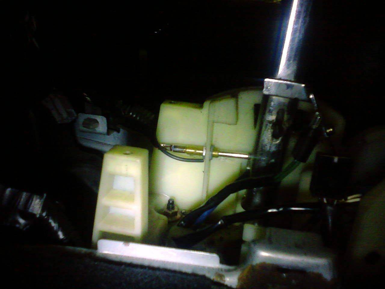

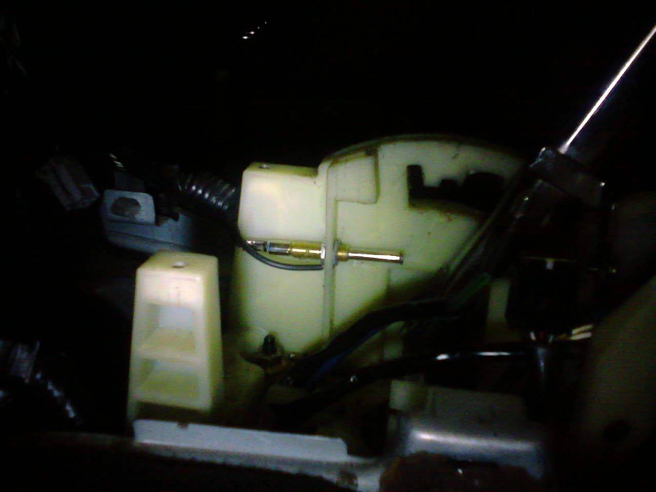

не то что бы фотоотчёт. а просто для информации - куда я всё-таки решил поставить концевик...
В положении "Р" контакты разомкнуты, дневные ходовые - выключены...
В остальных положениях рычага АКПП - соответственно есть контакт, и DRL в работе... :)

СообщениеДобавлено: Ср ноя 17, 2010 12:06 am
Очкарик писал(а):
В положении "Р" контакты разомкнуты, дневные ходовые - включены...
Может выключены они в положении Р?
Или они у тебя гаснут тока при выключении зажигания? и смысл тогда концевика на коробке если в Р включены? и в остальных работают

В общем как и говорил и показывал на фото - приколхозил концевик под положение "Паркинг"
И ещё дополнительно сегодня вкрячил в разрыв вазовское пятиконтактное реле...
не помню номер его - ну в общем у которого при подаче тока на конт. 85 и 86 перемыкаются 30 и 87, а при отсутствии 30 и 88.
Вот как раз 30 и 88 мне и пригодились... :)
85 и 86 перемыкаются от ближнего света и соответственно отключают DRL
Теперь всё просто супер - как и хотел... :roll:

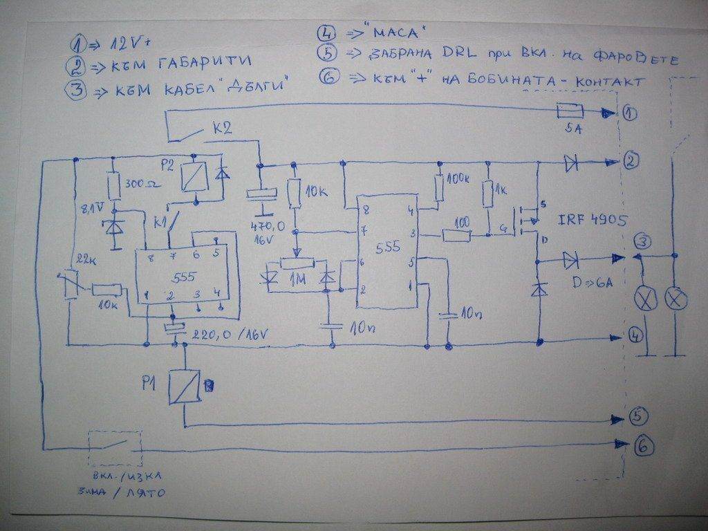

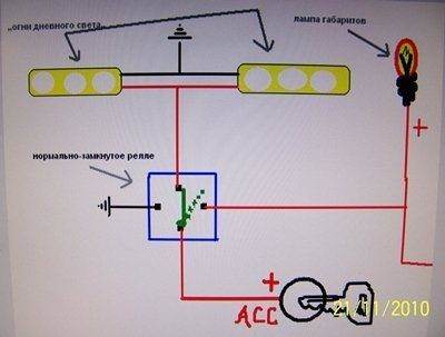

Вот моя схема для DRL на 20....50% длинного свет на Carina E 8)
В увеличении напряжения свыше 13В (регулировка от потенциометр 22Ком), дальеного света фонарей автоматически включается на 20.....50...60% - регулировка от потенциометр 1Mом.
Работает безупречно :wink:
Т.1 -> +12V (AKБ);
Т.2 -> към габаритньiе фонари;
Т.3 -> към провод длиного света;
Т.4 -> "-" Батерия;
т.5 -> Запрет DRL при вручную включение фонареи (pin 7 - Реле превключения ближнего/дальеного света фар - буквар легион );
Т.6 - > +12V при включены контакты (+12В катушка зажигание);
Ps. извините за плохой руский, я из Болгария :oops:

Видна старая школа :)
легче взять микроконтроллер и датчик света (освещенности)
я так понимаю ты организовал шим и регулировку яркости. есть контроллеры с встроенным шим

Старая школа - это на лампах, ну край на транзюках - а тут все таки таймера интегральные :D .На угнанном Беленко в Японию 25 МиГаре ламповая РЛС стояла - в 1977 году вроде.....
А по схеме -ИМХО немного громоздко для массового повторения. :(
