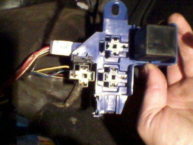

Самое обидное - проводка на туманки есть, а распайки под реле похоже нет. Там есть что-то типа блока реле, но на ощупь - там больше разъемов под реле - три как у тя, они все пустые, над ними еще одно реле вставлено. 2 разъема под реле - похоже без контактов, так как в них реле пролетает со свистом - похожи на те которые под передние и задние туманки. Надеялся что в Москву на следующей неделе поеду уже с туманками, а похоже поеду с декоративными стекляшками в бампере :(

Я тоже сначала впал в отчаяние... :wink: 8) Но после активной йопли в позе эмбриона всё таки выяснилось - они есть! :twisted: Выяснился ещё один момент попутно - в синей хрени под реле (разъёме) было вставлено нечто типа заглушки белого цвета, после извлечения оной тазовская релюха встала на ура! :roll: Проводка есть - реле нет... Англичане, кули... 8)

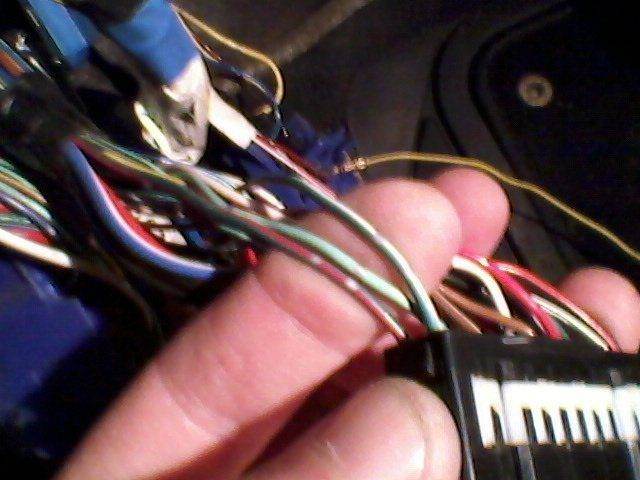

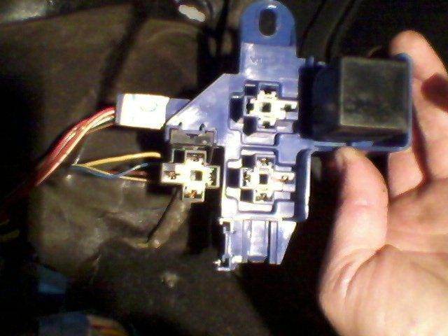

у меня проводка к туманкам есть,предохранитель есть,фишка к кнопке есть,а штекер для релюхи без клем походу.Рядом два реле,одно на задние туманки,другое на аварийку,третье гнездо пустышка.
Фото-0075.jpg [ 95.74 КБ | Просмотров: 22940 ]

+1. Я заново делал проводку для реле. Купил "мамы" от Тазов, приладил провода, вставил в пустые слоты от реле. Другие концы проводов присоеденил к разъёму IG1 (там отсутствуют родные "папы" в ответной части - я их взял от старой тойотовской проводки, но можно и к проводам подключиться) согласно схемы: 30-зел/бел, 87-зел/красн, 86-бел/чёрн. 85-зел/оранж взял от соседнего реле задних противотуманок, можно взять от разъёма 1Н, он рядом с IG1.

Скажи - эта заглушка ограничивала ход реле - или совсем не давала его воткнуть. У меня сам разъем есть, но из него реле вываливается как какашка. Сам разъем не фотал, поэтому все что знаю, все рукой нащупано.

Значит у тебя ентой заглушки нет и "мам" внутри разъёма тоже нет. Это лечится. Смотри мой пост выше.

Ну да, я ещё подумал - чего это я наощупь всё время промахиваюсь? :shock: Дай думаю посмотрю чё за фигня... Подлез туда и увидел эту белую хрень, подковырнул её и потом с первого раза уже вставил релюху! :roll: Но, как писали выше, там может быть и "пустышка" без контактов... В моём случае обошлось.

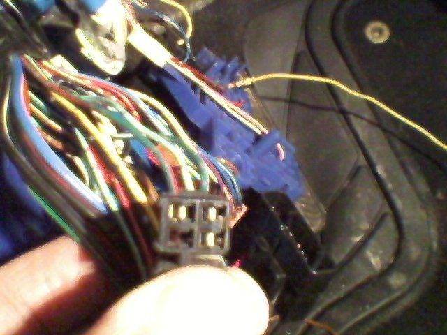

СообщениеДобавлено: Ср фев 02, 2011 1:16 am
Сообщения: 1117

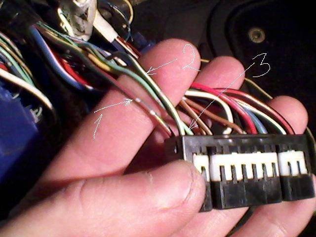

Сегодня разобрался с подключением туманок,только я подключил не бело/чёрный к 86 клемме(так туманки включаются при включении габаритов,и на кнопку ни как не реагируют),а к светло зелёному проводу.№3
Фото-0076.jpg [ 102.65 КБ | Просмотров: 22931 ]
Фото-0077.jpg [ 45.09 КБ | Просмотров: 22928 ]
Фото-0078.jpg [ 110.42 КБ | Просмотров: 22931 ]
Да-да чёт я маленько подзабыл.

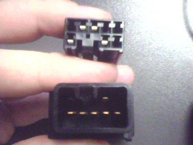

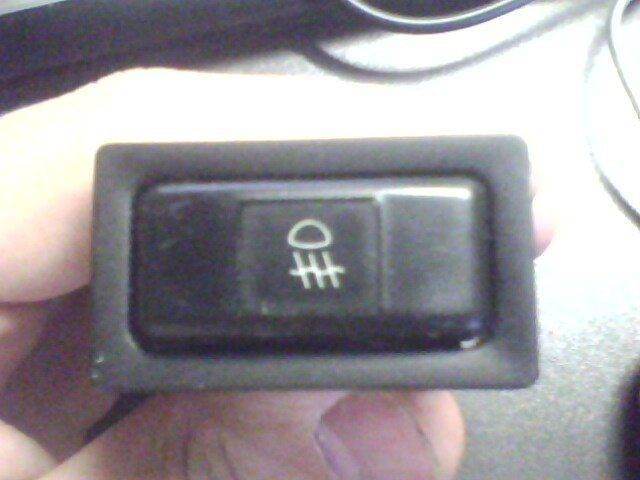

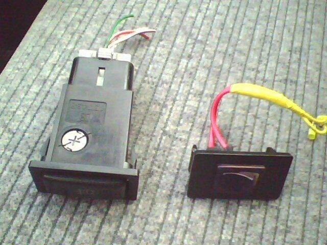

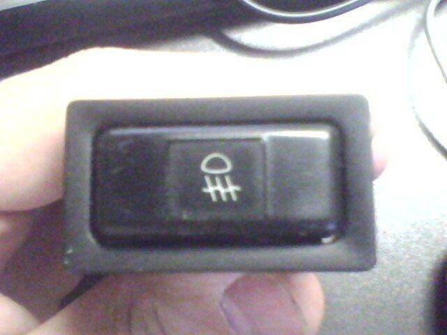

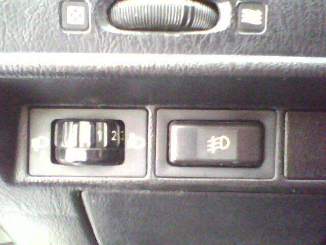

Спешу поделиться своей радостью. Сегодня проезжал мимо местной разборки и дай думаю заскочу. И вот заскочил:
Офф конечно, но только с кнопкой, я не ушел. Прикупил еще вот такого барахла:
Кнопка 3.jpg [ 61.95 КБ | Просмотров: 22929 ]
Кнопка 2.jpg [ 63.64 КБ | Просмотров: 22930 ]
Комментарий к файлу: рядом был временный колхоз, который грозился быть постоянным
Кнопка 1.jpg [ 83.13 КБ | Просмотров: 22928 ]
IMG0191A.jpg [ 90.48 КБ | Просмотров: 22929 ]
IMG0192A.jpg [ 69.38 КБ | Просмотров: 22929 ]

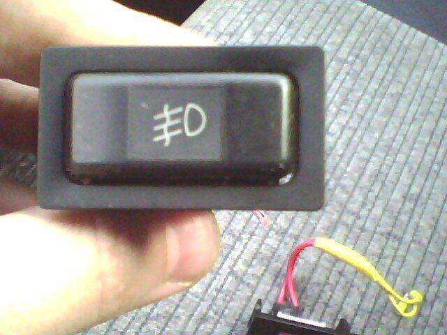

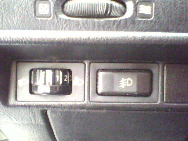

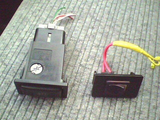

Серег, кнопку тебе купил. Правда не совсем Кариновская. По размерам один в один, значек только направлен вниз (будешь дождик включать вместо птф :D ) и разьем другой немного, но у тебя все равно старый обрезан.
Кнопка 4 (1).jpg [ 47.82 КБ | Просмотров: 22924 ]
Кнопка 4.jpg [ 44.52 КБ | Просмотров: 22924 ]
