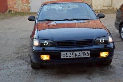

ЕЕЕЕ, стал обладателем тру джидиэм туманок. Никакого колхоза в виде желтой пленки, настоящее желтое стекло :)-(:

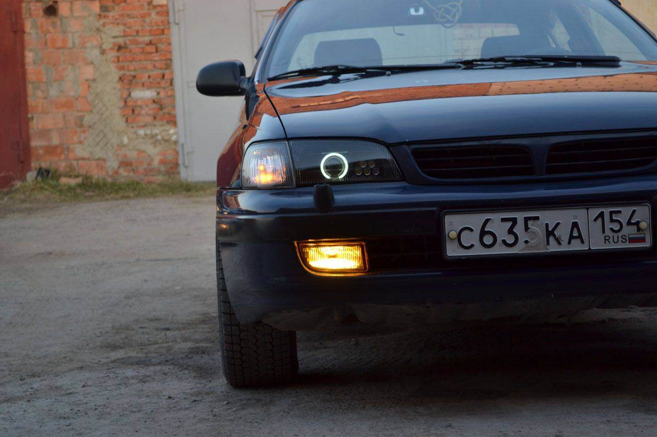

Отмечусь.
DSC_0364.JPG [ 189.32 КБ | Просмотров: 10364 ]
DSC_0366.JPG [ 158.42 КБ | Просмотров: 10364 ]

Driver писал(а):
Отмечусь.
как светят желтенькие?
Желтеньким :) Еще не было возможности проверить

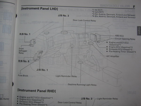

всем привет. народ подскажите плиз где должно стоять родное реле на таманки. провода у меня зоводские, кнопка тоже. все подключено но ни чего не работает. читал выше что в родную проводку нужно врезать реле, но ведь должно быть штатное место?
https://vk.com/id70546344 [color=#FF0000]http://www.drive2.ru/r/toyota/288230376152071031/[/color]
 Заголовок сообщения: Re: Противотуманные фары
СообщениеДобавлено: Вс июн 01, 2014 11:50 am
pogudin
где твоя левая нога, в самом верху. как бы под крылом получается
на данном фото - это R/B №1

спасибо. а провода туда идут заводские? места мало не могу рассмотреть.
если релюха не вывалится оттуда, значит идут

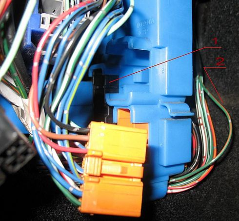

можно сделать проще. вот разъем, где идут провода птф. на картинке под номером 1 (он находится у левой ноги твоей, прямо под заглушкой). Черный. сзади его щупаешь (саму колодку) - если там всего 3-4 проводка, значит нет твоих проводов. и проводку придется самому делать.
делается она очень просто, тут на странице 6-7 все расписано, с моими поправками на этой же (102) странице - все встает на ура и работает так, как предусмотрено с завода
