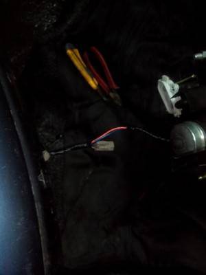

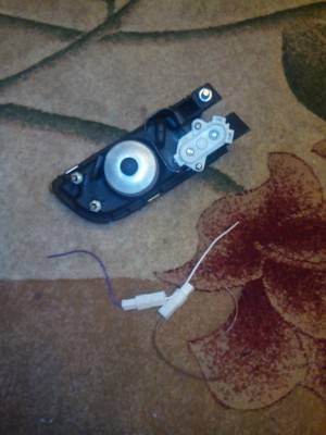

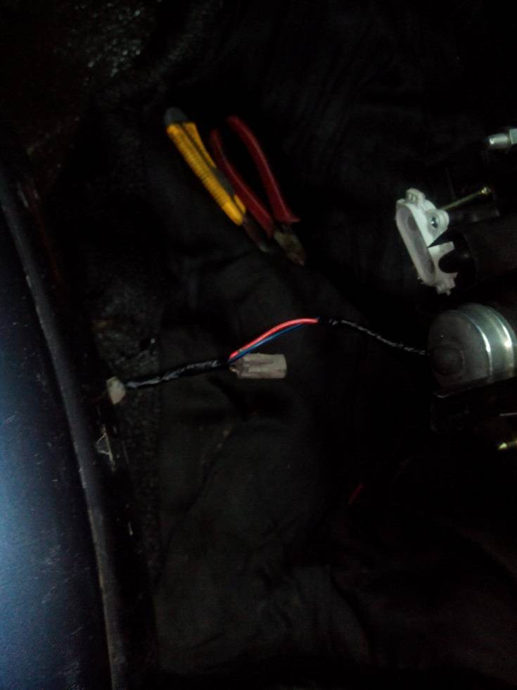

dzoz
Добавлено: Ср дек 03, 2014 6:38 pm |
| Наставник |
Зарегистрирован: Ср ноя 05, 2014 7:25 pm Сообщения: 95 Откуда: Междуреченск Кемеровская обл. Репутация: 0 [ ? ]
Машина: TOYOTA Carina E Седан
Тит 32 писал(а): Подскажите. Разъем противотуманок какой то особенный, или от чего еще подходит??? Где то читал, что у габаритов такой же...  что там особенного +и- два провода.к стати птф я купил без задней заглушки пыльника и этих проводов запарился искать замену ,но нашёл от тазика самары алюминевую заглушку ступичного подшипника как раз по размерам влезет ,но т.к. алюминий металл то встал вопрос как провода провести сделал проще просверлил дырку в центре и так же от тазика какую то резиновую фигню просунул провода отдельно приобрёл ..Завтра электрик будет устанавливать и те родные разьёмы штатные разрежет на эти поменяет т.к. в нашей деревне ни на разборках ни в магазинах штатный разьем подключения не смог найти, комплекты подключения птф китайские так же смотрел нет там таких разьемов хотя они есть в комплекте с дхо некоторыми ,но разорятся из за какого то разьема мне в лом .. Женя-BOND писал(а): dzoz, так бы и сказал, что скандинавку сделают, а то про ДХО тему зачем-то поднял... скандинавка  думаешь я тут в курсе был что такое скандинавка? понятия не имел зато знаю что такое русская,чешка ,финка ,американка..
