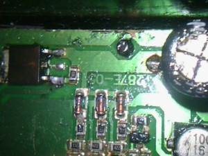

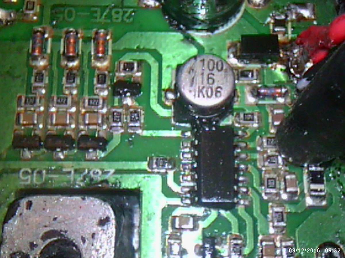

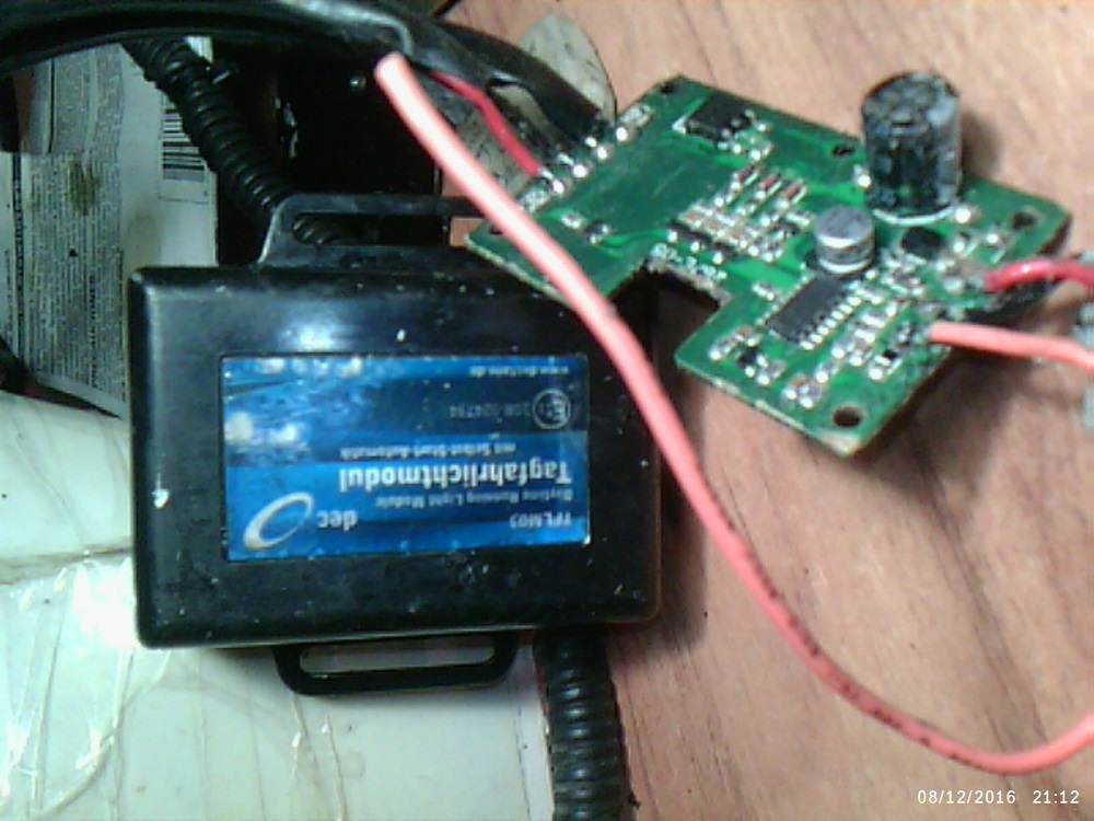

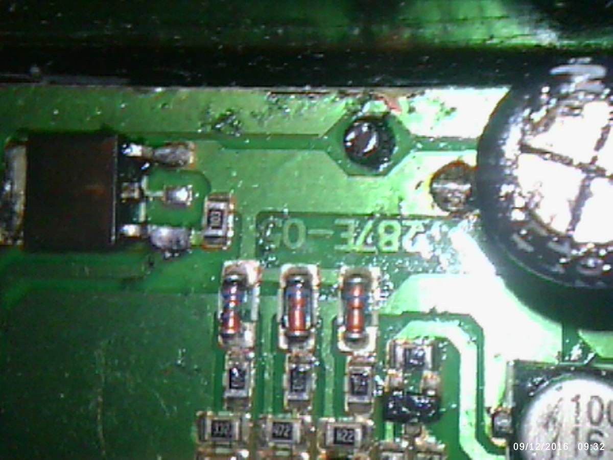

Добрался, заточил жало на паяльнике,пропаял.Сегодня поставил, пока работают.Оказывается в этом контроллере есть стабилизатор напряжения .

Вот теперь неплохо и померить что творится на входе и выходе стабилизатора напряжения.
Судя по фоткам после пропайки осталось всего 2 точки с гадостью - электролиты - один из них на ногах а второй по меньше, возле микросхемы 100мкф на 16 вольт.Ты когда счищал герметик с него маркировку + стер.
470мкФ 25в. Может их поменять и диод Шоттки SS24 тоже?Буду попробовать,пока холодно, если не получиться на Aliexpress много чего есть. Электролиты тоже пропаивал . А сами LED фонари не накрываются ли . 3 года.

Корпусные электролиты более склонны с возрастом ко всяким утечкам. Их бы поменять на SMD тантал.
Полупроводники пока можно не трогать, они от минусовой температуры не страдают.
Леды могут только деградировать с возрастом и то при при условии постоянного перегрева и(или) превышении рабочего тока, они любят минуса.

Это какие-же поставить? Этот момент недопонимаю .Вместо 470мкф 35В какой ставить?ECAP SMD, 470 мкФ, 16В,пойдет? А сегодня удалось измерить напряжение на выходе контроллера, когда дхо не включились.На АКБ 14,3В , на выходе контроллера 14,1В , но огни не горели. Включил ближний ,выключил, заработали. Проверил сами LEDфонари напрямую от другого АКБ , подсоединённого к зарядному устройству-работают при разных напряжениях(13.4-14.5) И шо, китайская проводка :o или пропиво , или провода? :D
В "Кварце" есть тантал кэ 470\ 16\SMD7,3x4,3x4,1C2E\10\+125C\Ta\2C\\ [типE], такой можно ставить?

Вопрос почему китайцы втулили 470мф\ 35в, если в его цепи напряжение не подымается больше 15в то можно ставить 470мф\15в, если там больше 15в то предложенная замена не прокатит.
Замеряй на всякий случай какое напряжение попадает на сами ЛЕДы. Не удивляйся если напряжение на них будет порядка 30в, драйвер может оказатся повышающим и кондер может стоять именно на выходе драйвера.

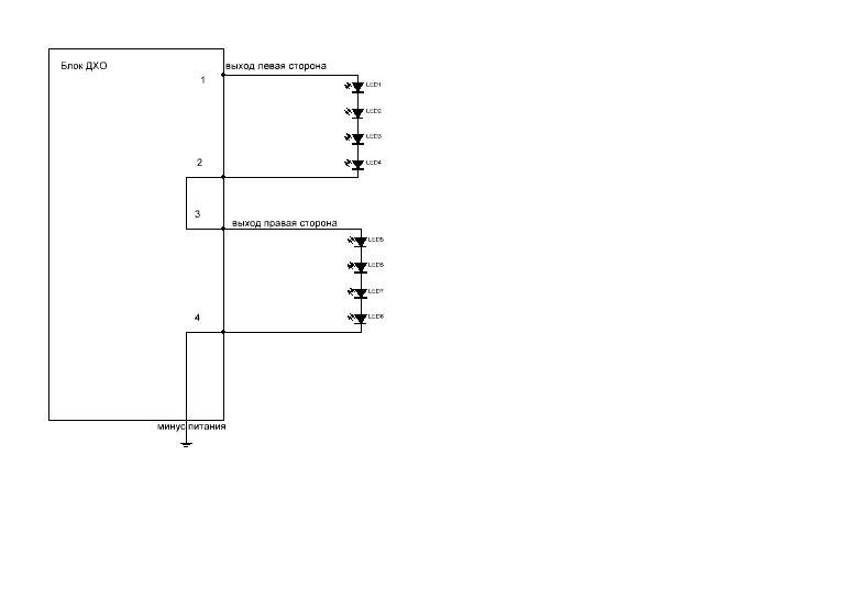

Если китайцы не накрутили вот такой цирк то все кондеры в схеме можно ставить 15 в.
ДХО.JPG [ 17.51 КБ | Просмотров: 22298 ]
На этот цирк можно проверить просто отключив одну сторону ДХО от платы, если такой цирк есть то оставшаяся подключенная сторона то же перестанет работать.

Medved
У меня с контроллера было 4 провода на LeD. Когда разобрал, на плате видно, что два минуса выходят из одной точки и плюсы тоже.Тогда, можно ставить 16В смело. :spasibo--:

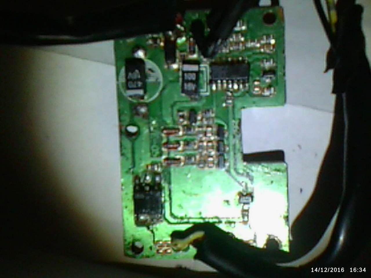

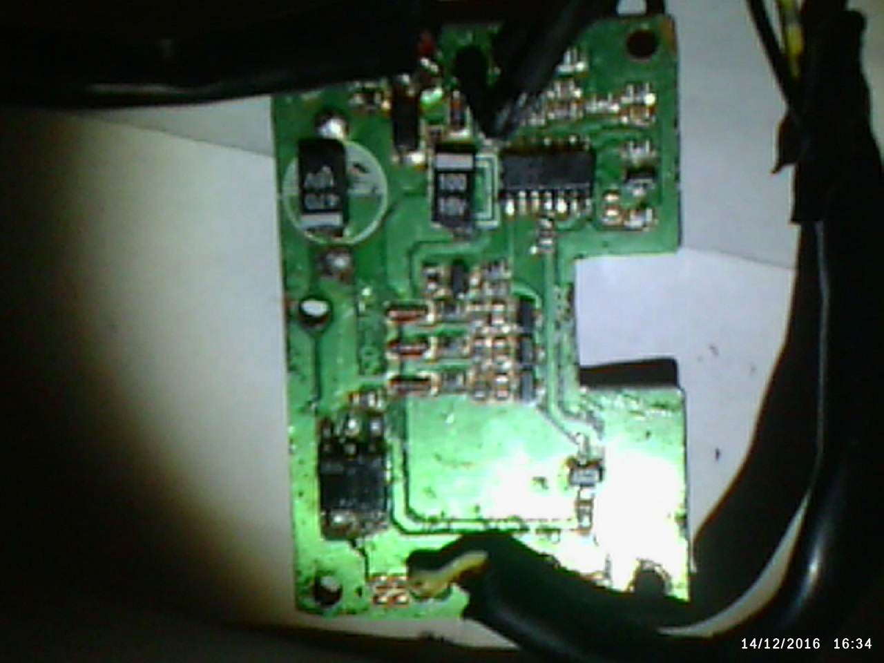

Поставил оба конденсатора тантал 100мкф 16В и 470мкф16В. На 470мкф не выдержал-взорвался. Поставил обычный новый 470мкф на 35В - всё по-прежнему,на холоде не включаются , только через ближний.

Всета ки там в цепи больше 16 вольт, от того его и разорвало.
Порстые методы закончились, дальше без схемы паршиво. Гадание на кофейной гуще.
Возможно при смерти входные цепи перед микрсхемой, на фотках видны стеклянные диоды и трехногие транзисторы. По маркировке их не вычислить, замеры тестером тоже особо ничего не дадут.
В таких корпусах выпускается слишком много разных деталей.
Очень помог бы даташит на микросхему но судя по фотке китайцы стерли ее маркировку.
1993 4A-FE LB Japan Red Wagon
