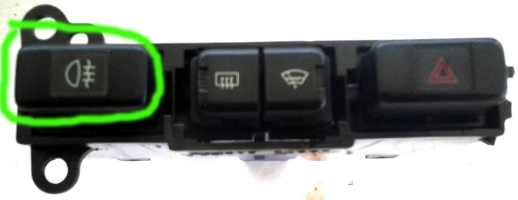

Здравствуйте, сделал себе я противотуманки, но есть проблема, кнопка есть, при нажимании щелкает реле и загорается значок на приборке, фишки есть в районе заглушек, но на них ничего не приходит, где искать?
 Заголовок сообщения: Re: Противотуманные фары
СообщениеДобавлено: Вс май 27, 2018 8:41 pm
Сообщения: 667
Откуда: Липецк
Двигатель: 4A FE LB
Jinnay
Свет включал?
СообщениеДобавлено: Вс май 27, 2018 8:48 pm
Сообщения: 1117
Слева от водителя,в раене левой ноги четыре релюхи
Александр.
СообщениеДобавлено: Вс май 27, 2018 8:59 pm
Jinnay писал(а):
где искать?
На туманках должен свой предохранитель быть?
СообщениеДобавлено: Вс май 27, 2018 10:23 pm
Сообщения: 304
Откуда: Саратов
Я его посмотрю конечно, но когда ревизию предов делал все ставил по мунуалу новые, а туманок не было потому предполагаю что не в нем дело, да свет включал, без включенного света реле не щелкают значок не горит, 4 реле а как узнать какая мне нужна чтоб посмотреть что ток уходит от нее?
СообщениеДобавлено: Вс май 27, 2018 10:43 pm
Так если туманок не было,то возможно гнездо предохранителя было пустым.
По артикулу или надписи на реле.
СообщениеДобавлено: Вс май 27, 2018 11:09 pm
Сообщения: 412
это ты наверно задние туманки врубаешь, так как при включении передних туманок никакого значка на приборке не зажигается.
Так все таки о каких туманках речь???
СообщениеДобавлено: Вс май 27, 2018 11:27 pm
Сообщения: 4536
Передние противотуманки включаются кнопкой, которая находится внизу, слева от руля. Эта кнопка есть? Если нет,то её надо поставить, и по идее, должен быть свободный незадействованный разъём для этой кнопки.
СообщениеДобавлено: Вс май 27, 2018 11:29 pm
Точно. :shock:
Если туманок не было с завода,а была лишь проводка,то нужно добавить реле и кнопку.
СообщениеДобавлено: Вс май 27, 2018 11:34 pm
Сообщения: 4536
Ты не про этот выключатель ( он для задних ПТФ) пишешь?
Кнопки задних ПТФ и обогрева стекла 2.jpg [ 193 КБ | Просмотров: 20071 ]
СообщениеДобавлено: Пн май 28, 2018 12:23 am
Сообщения: 304
Откуда: Саратов
ААА блин ((( да про этот, он у меня там где часы и аварика, но суть та же, так что мне нужно делать теперь? поэтапно,
внизу слева никаких кнопок, подсказывайте какую кнопку и какой разъем искать? подойдет ли кнопки с аварики (у меня просто 2 комплекта: аварика, обогрев и птф)
СообщениеДобавлено: Пн май 28, 2018 3:36 am
Фишка-папа,по идее,должна быть под одной из заглушек.Также нужна релюха.По поводу кнопки,искать родную.
