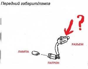

Сообщения: 251
Машина: Тойота Карина Е
Двигатель: 4А-FE
Передняя фара - габарит.
Цепь передней фары габарита: ламочка - патрон - провода - разъем - далее провода.
Лампу с патроном и проводами можно отсоединить на разъеме? Разъем вроде имеет "клипсу" внутри.
Лампочка гаснет, вероятно провод где-то треснул (прежний хозяин изолентой все замотал).
Боюсь усилия прилагать, тем более лапы мои не пролезают нормально, места мало.
Можно отстегнуть патрон с проводами от разъема? Если да, то как изящно это сделать?
Безымянный.jpg [ 48.11 КБ | Просмотров: 14790 ]
 Заголовок сообщения: Re: Дневные ходовые огни (DRL)
СообщениеДобавлено: Пт мар 29, 2019 8:22 am
Сообщения: 1652
Откуда: Московская область
Репутация: 49 [ ? ]
Двигатель: 4А-FE/7AFE
Если есть опасения что либо сломать- снимай фару или откручивай и отодвигай в сторону, вычищай грязь с разьема габарита и разьединяй его смело... :)
СообщениеДобавлено: Пн апр 01, 2019 4:34 pm
Сообщения: 251
Двигатель: 4А-FE
Нет даже под заказ. Пришлось заколхозить.
