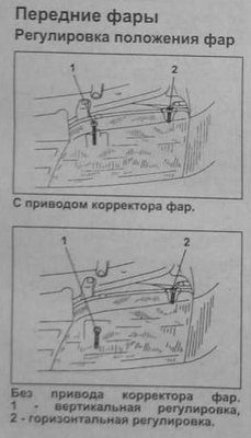

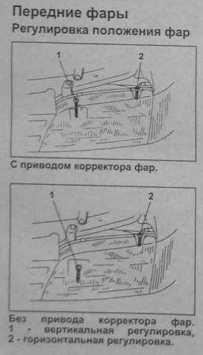

Блин, фара вниз светит, не сильно, но заметно сразу, по горизонтали, по ходу дела тоже чуть правее светит. Как отрегулировать ? Если я понимаю, то там винты должны быть регулировочные. Один я видел, а другой где ? И этот винт он вверх-вниз или вправо-влево ? Он под крестообразную отвёртку.
Я на драйве2
 Заголовок сообщения: Re: Фары
СообщениеДобавлено: Пн ноя 12, 2012 7:27 am
Винт который на электрокорректоре-вниз-вверх.

PANZERMAN стр.332 букваря
Регулировка фар.JPG [ 21.21 КБ | Просмотров: 10597 ]

если я понимаю, то регулируются они без снятия фар. И ещё, я глянул на мою теперешнюю фару (она без корректора), там есть место куда можно вживить корректор (с моей разбитой фары). ТО есть вживил корректор и поехали ? Будет работать ?

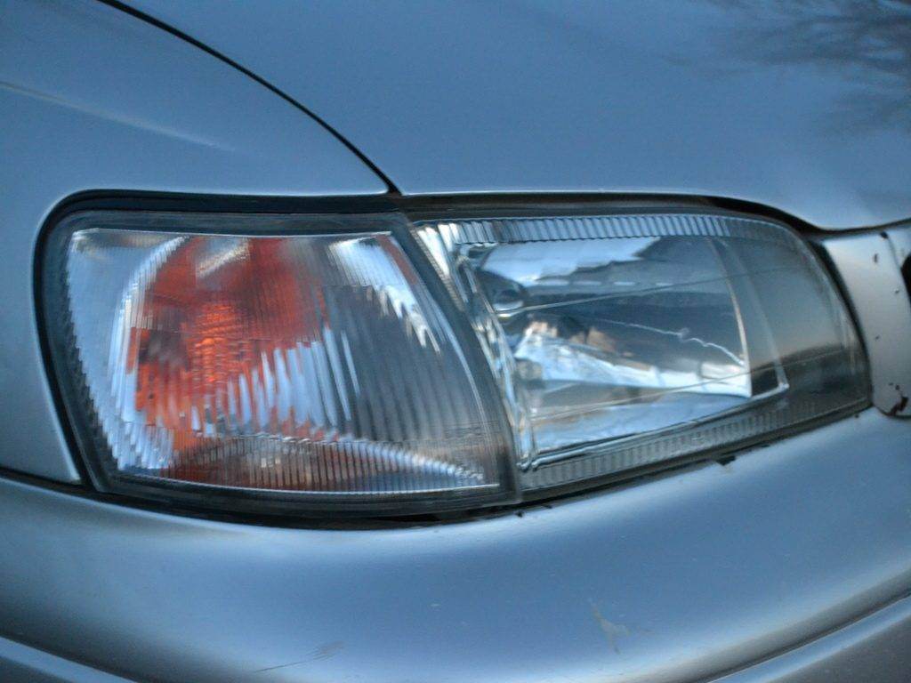

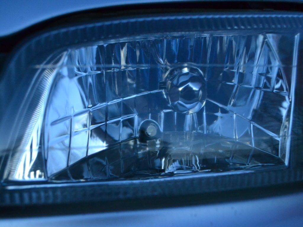

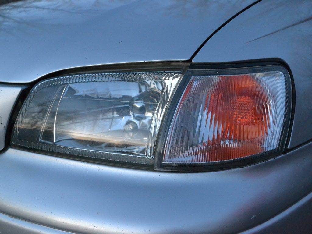

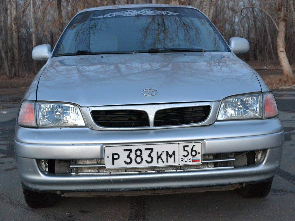

Форумчане подскажите! Какие они у меня? Хрустали или обычные? :du_ma_et:
DSC_0051.JPG [ 288.85 КБ | Просмотров: 10497 ]
DSC_0079.JPG [ 229.34 КБ | Просмотров: 10497 ]
DSC_0078.JPG [ 264.05 КБ | Просмотров: 10497 ]
DSC_0077.JPG [ 256.07 КБ | Просмотров: 10497 ]
СообщениеДобавлено: Ср дек 05, 2012 7:12 pm
хрустали

Машина: CarinaE

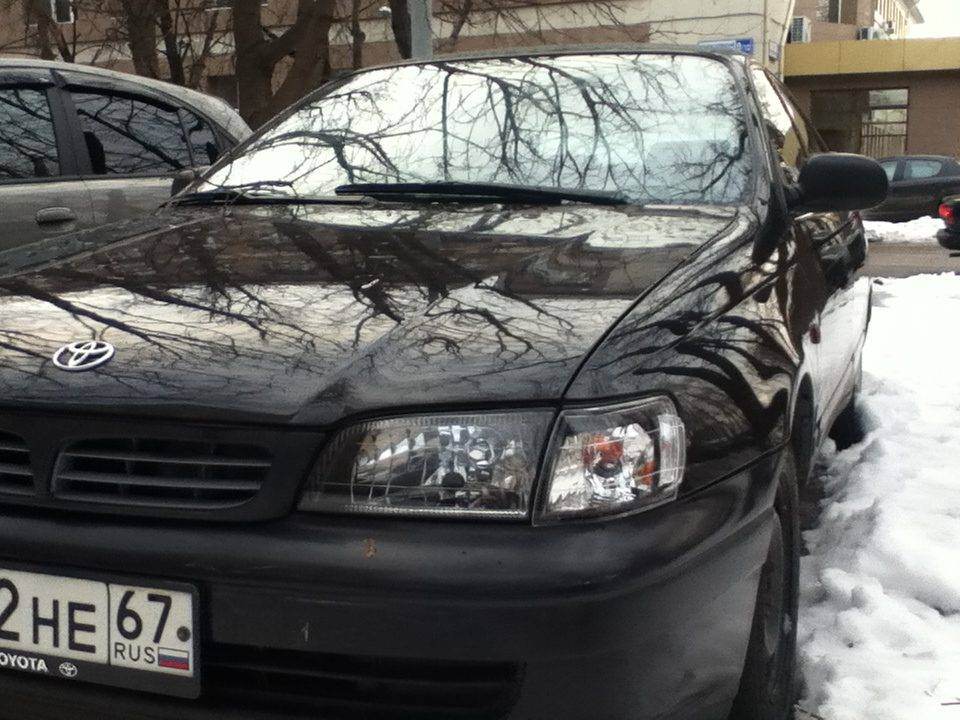

Хрустали, я на той недели такие же купил ток черные
Какая фирма-изготовитель и как они называются?
СообщениеДобавлено: Ср дек 05, 2012 7:37 pm
Зарегистрирован: Чт апр 05, 2012 5:44 pm
Сообщения: 89
Откуда: Москва-Вязьма САО
Машина: CarinaE
У меня ДЕПО 212-1156PXLD-2
