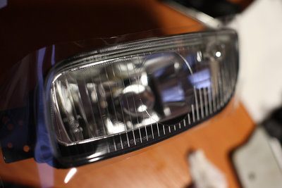

Ладно уболтали! Забронировал!)) Пленку действителльно можно менять раз в год без проблемм, если что)
Бронировал Oraguard 270

Пожарник ну я то и не стал бы на рынок идти или по магазинам... я бы пошел в сервисы, где тонируют и бронируют пленками. все равно у них обрезки остаются, ну и попросил бы.. а наклеил сам, там ничего сложного в этом нет.. ну или прям на месте попросил, делов то на 10 минут максимум. ну заплатил бы 100 руб за все их "затраты/услуги", да думаю, если ребята нормальные, то и бесплатно сделать могут.. да и все :)

Как раз таки лучше в рекламных спецмагазах брать! Гельветика к примеру, есть и в Питере и В Москве. На 150 рублей взял кусок 300x1260 mm

На этом остановлюсь! считаю - идеальный вариант

Твои руки не для скуки :-applause-:

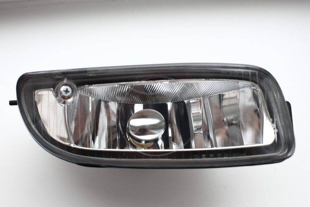

Сами туманки Depo (брал по 980р за штуку):

Штатная проводка у меня уже была! Сами штекера Тойотовские с Хундаевскими само собой не стыкуются, в отчете писал что просто клемниками соединил и заизолировал изолентой...Покупал в Питерском интернет магазе Автодетали, тк ты из Москвы - наврят поможет это! Они бьются в экзисте, номера я указывал.

Слушай, хорошо получилось ))) прям как родные сидят )) у меня правая треснула, тоже наверное от Сонаты тогда буду ставить .... их ведь проще найти наверное чем Кариновские хрустальные))))
было:

Светят хорошо, сравнить с родными НОВЫМИ кариновскими нет возможности) Если сравнивать с БМВшными, то у Сонатовских пучек другой - с очень четкими границами.
В процессе эксплуатации Сонатовских выявил один косячек...Ехал 3-4 часа в дождь по трассе, - через регулировочные винты попадает немного влаги внутрь! Так что, тем кто будет ставить Сонатовские туманки, после их установки и настройки, - советую зелепить регулировочные винты кружочками той же бронировочной пленки к примеру! Да и винты не будут окисляться, а то у меня от питерской соли окислились за зиму
