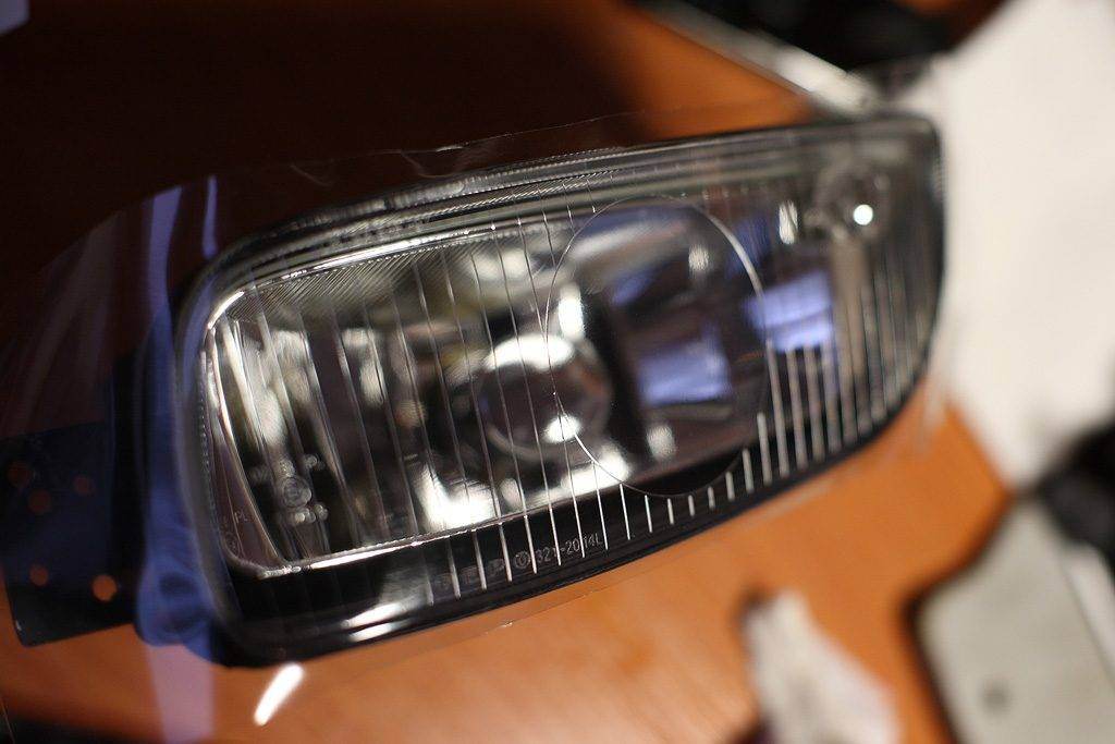

а я перед 3х дневной еб...(пардоньте,но другоие слова не подходят :? )-3х дневным сношением с проводкой на ПТФ,забронировал им стёклышки плёнкой,надеюсь походят подольше,и если даже отпескоструится-плёночку поменял-и усё заново :ti_pa:

Ладно уболтали! Забронировал!)) Пленку действителльно можно менять раз в год без проблемм, если что)
Бронировал Oraguard 270
IMG_3148.JPG [ 192.87 КБ | Просмотров: 7523 ]
IMG_3151.JPG [ 170.79 КБ | Просмотров: 7497 ]

Пожарник ну я то и не стал бы на рынок идти или по магазинам... я бы пошел в сервисы, где тонируют и бронируют пленками. все равно у них обрезки остаются, ну и попросил бы.. а наклеил сам, там ничего сложного в этом нет.. ну или прям на месте попросил, делов то на 10 минут максимум. ну заплатил бы 100 руб за все их "затраты/услуги", да думаю, если ребята нормальные, то и бесплатно сделать могут.. да и все :)
СообщениеДобавлено: Сб ноя 24, 2012 2:27 pm
Сообщения: 457
wAnTed
Как раз таки лучше в рекламных спецмагазах брать! Гельветика к примеру, есть и в Питере и В Москве. На 150 рублей взял кусок 300x1260 mm
