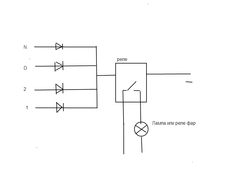

СообщениеДобавлено: Пт фев 18, 2011 8:50 pm
А разве на самой АКПП нет селектора положения рычага переключения скорости? У любой тавоты есть такой селектор который даёт команду в комп который в свою очередь разрешает запуск стартера. Я себе на паджеро подключил ближний через реле к спидометру.Свет загорается при положении селектора N-D-2-1, на нейтралке для того чтоб на светофорах не моргать всем подряд, не горит свет тока на P-R -это для того чтобы включил автозапуск и фары в лицо никому несветили, а если использовать реле через габарит то фарки не будут светить только у тех у кого при автозапуске включаются габариты. Представте ситуацию, завелась машина и постоянно моргает габами во время прогрева а тут фары через ON и габарит подключены вот это светомузыка получится! Чтобы как у меня подключится нужно 4диода и реле
DRL.png [11.14 КБ]

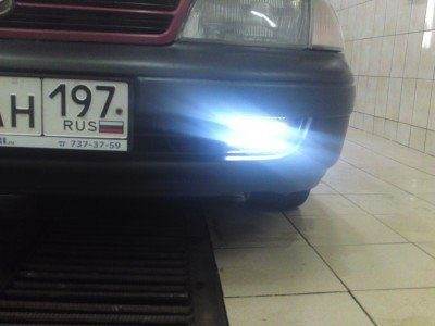

купил я вобщем ходовые огни по дешевке. 700р. хотя у нас они по 3.200
не работал один светодиод. пришлось ремонтировать
конструкция у них надо сказать очень качественная чтобы разобрать лампу пришлось бросать ее в духовку и только потом она поддалась на вскрытие на каждый диод идет трубка с термопастой для отвода тепла.
далее поехал в гараж и после мытья бампера прикинул куда их воткнуть.
сам кронштейн на лампе.
выделенно место куда закручивал саморезы
вобще чтобы туда добратся пришлось снимать решотку радиатора и клаксоны
само подключение проблем не вызвало с каждой лампы идет 3 провода 1 "масса" 2 "питание когда замок в положении ON" и 3ий провод цепляется к габориткам когда они включаются ходовые отключаются.
результат. днем софтографировать не успел еше ) слева авенсис с простой светодиодной лентой. светят так что блин можно включать как дополнение к головному свету :) но ночью думаю будут слепить водил :?
тот же веник с лентой. надо сказать что света от ленты на нашем севере хватало чтоб до меня не докапывались днем дпс. пару раз останавливали и все таки отпускали так как не хотели спорить.
[/img]

СообщениеДобавлено: Ср апр 06, 2011 9:38 pm
Ну вот и я стал обладателем желанного комплекта.
Инфа о нем в инете не очень распространена. И не так быстро я его нашел.
Представляют собой почти точную копию Hella Led Day Flex с космическим ценником...
Внешний вид:
Надписи в 6000К можно не верить. Либо мне такой набор попался, либо перепутали - свет не отличается от моих линз с лампами 4150К. Упаковано все очень аккуратно. Три коробочка внутри упаковки.
Стабилизаторы или что-то подобное:
Основная проводка с реле и предохранителем:
Сами светодиоды:
Корпус аллюминиевый, являющийся по ходу еще и радиатором для светодиода. Сзади 2 отверстия с резьбой. Болтики в комплекте. Светят через линзу.
Подключение
Никаких проблем не возникает. "+" к аккуму, "-" на корпус, синий провод из проводки на "+" габарита.
Включаются автоматом, как только заводишь машину. Также через 5 секунд после выключения двиги тухнут. При включении габариток - притухают процентов на 60, и являются габаритными огнями.
Вот собственно коротенький отчет.
Колхозить буду сюда (правда фарки уже проданы):

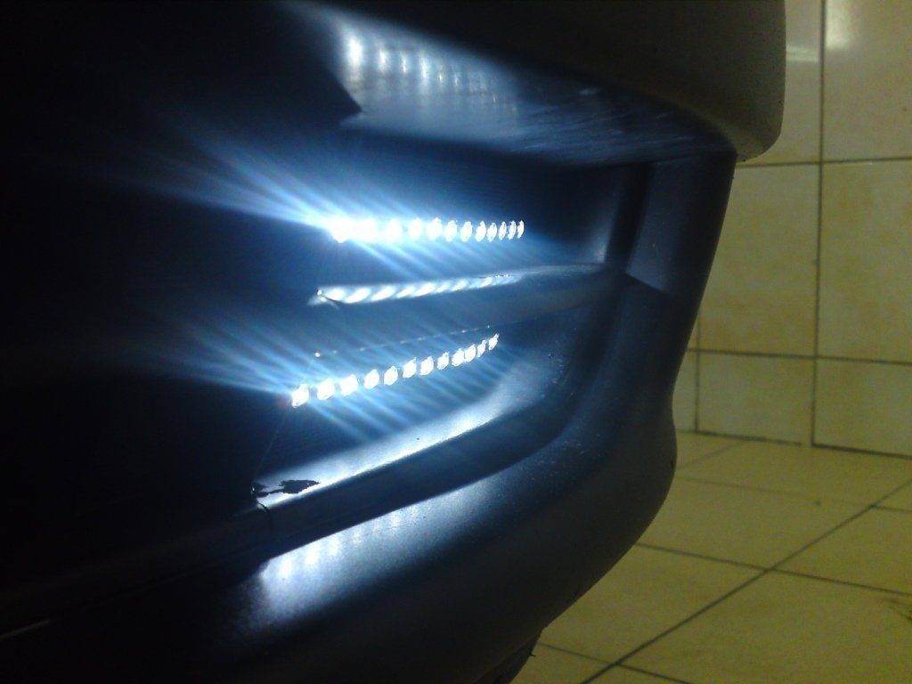

СообщениеДобавлено: Сб июн 04, 2011 2:19 pm
Сообщения: 389
Вот решил заморочиться. Смотрите, судите....
DSC01816.jpg [ 228.59 КБ | Просмотров: 9220 ]
DSC01815.jpg [ 195.35 КБ | Просмотров: 9221 ]

СообщениеДобавлено: Сб июн 04, 2011 2:28 pm
Сообщения: 793
Откуда: Волоколамск
Машина: Lexus IS 200
Двигатель: 1G-FE TTE SC
Это как ДХО или вместо габаритов?
Drive2.ru
СообщениеДобавлено: Сб июн 04, 2011 2:30 pm
Сообщения: 389
в планах подключит как ДХО, но..... пока висят на габаритах
Toyota Carina-E
Я и моя Каришка на drive2
СообщениеДобавлено: Сб июн 04, 2011 2:36 pm
Ништяк. А ТО с такими проходят без проблем?
СообщениеДобавлено: Сб июн 04, 2011 2:45 pm
Сообщения: 389
с ТО я думаю проблем не будет, тем более опираясь на постановление от 24 мая 2011 г. №413, у меня талон до декабря 2012 года. Для прохождения ТО будет стоять мааааааленькая кнопочка которая будет все это дело отключать.
Toyota Carina-E
