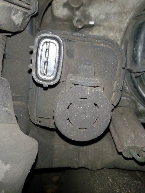

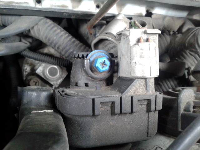

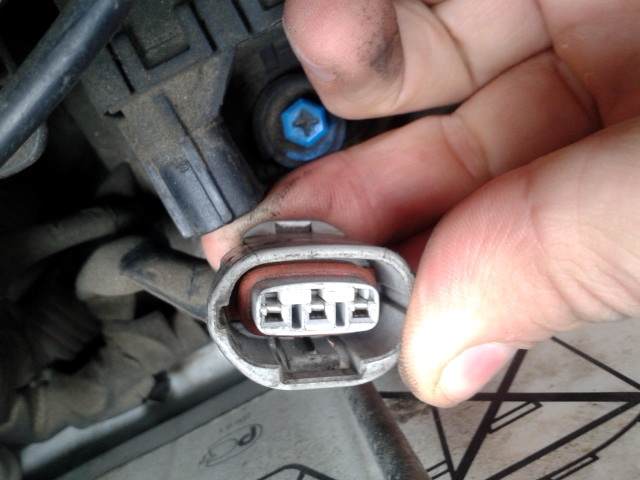

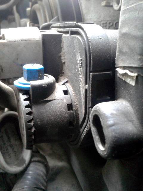

Всем доброго вечера. Купил на днях фары Деппо чёрный хрусталь, хочу переделать под линзы и ксенон, но они без корректора, возможно ли вкорячить родной корректор на них? Не могу найти на форуме, возможно это обсуждалось
 Заголовок сообщения: Re: Фары.
СообщениеДобавлено: Ср окт 18, 2017 7:32 pm
Smith
Очень даже возможно, нужно только вырезать отверстие в корпусе фары под корректор.

alexrotor писал(а):
Smith
И все? Больше ничего? Просто я пока фен жду не разбирал
СообщениеДобавлено: Чт окт 19, 2017 11:04 am
Smith
Все. Разбирать фары и не надо.

ALEX-72 писал(а):
Smith
Там даже на пластике профиль вроде бы есть, по которому резать,
но лучше прожечь трубкой подходящего диаметра, и доработать,
аккуратнее получится, у меня стоят на черном хрустале :a_g_a:
То есть, убрать ручную настройку и поставить корректор, просто есть фары под корректор а есть не под корректор, дак вот у меня второй вариант, которые новые
СообщениеДобавлено: Пт окт 20, 2017 1:52 pm
Да именно так, если не ставить линзы, то можно сделать не разбирая фары, прожигаешь
трубой отверстие ровно вокруг болта, и делаешь пазы под "ушки" на корректоре :a_g_a:
