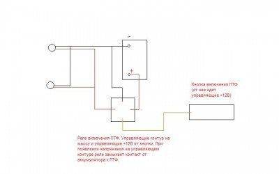

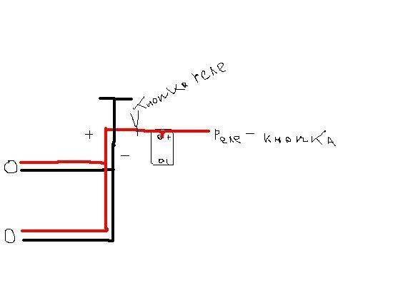

Господа простите за такую схемку, но я понял что мне надо провода тянуть самому от ПТФ так я не совсем понемаю как это сделать:) может подскажите на примере моей схемы:) ато в схемах электро я не шарю
Типо схема.JPG [ 12.17 КБ | Просмотров: 7206 ]
Карина Е 1997г 1.6 4a-fe CDX седан англичанка:)не lb

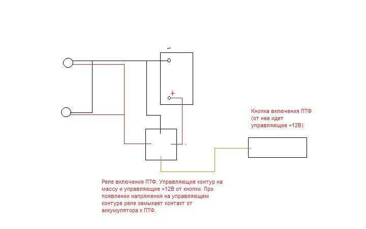

СообщениеДобавлено: Ср июл 29, 2009 12:25 pm
Сообщения: 771
Откуда: г. Дубна, Моск. обл.
Вот как то так... :)
фыв.jpg [ 19.79 КБ | Просмотров: 7267 ]
СообщениеДобавлено: Ср июл 29, 2009 12:59 pm
Сообщения: 639
Олег писал(а):
Вот как то так...
Только у кнопки минимум два контакта, второй контакт кнопки должен идти на аккумулятор.
СообщениеДобавлено: Ср июл 29, 2009 1:03 pm
Сообщения: 771
Krest496
Это само собой!!! Только это уже штатная проводка
