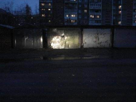

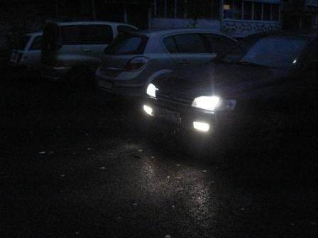

вот и я тоже сегодня установил птф-ки , правда замаился настраивать светили вверх ,но настроил и всё гуд . фотки не сделал (фотик дочка разбила) вобщем светят зачётно ..ставьте мужики автору тему плюсанул уже давно , молодец-что придумал

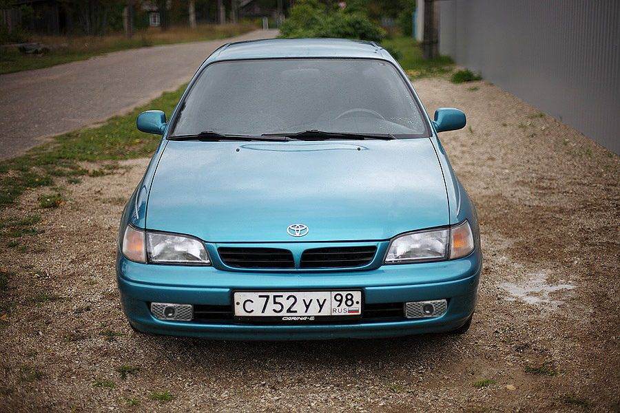

А как думаете нормально смотреться будут такие противотуманки?

Я думаю на любителя), вот как то так:

Dimasss писал(а): Я думаю на любителя), вот как то так: Эт точно, мне дак не очень
