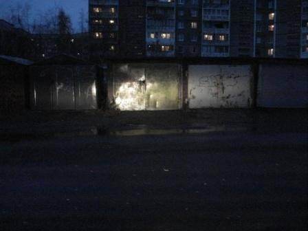

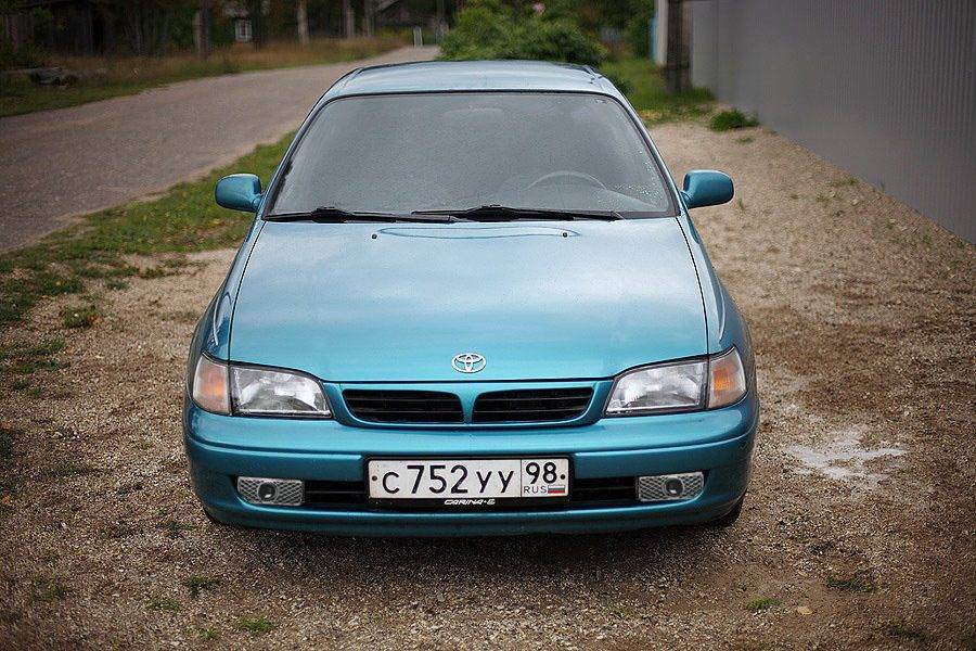

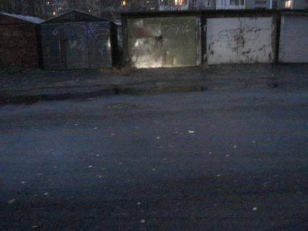

вот что у меня получилось
Добавлено спустя 46 секунд:
в три раза лучше втало видно куда ехать!
