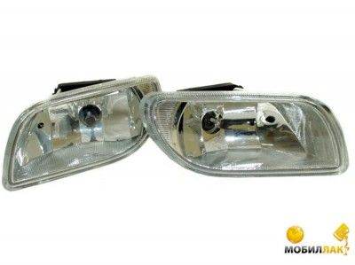

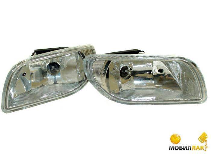

Установил себе туманки от сонаты 4. Столкнулся с тем что вся проводка в салоне есть, реле щелкает, а проводов в жгуте под капотом нет. Пришлось проводку от туманок тянуть в салон. Причем на разъеме ig1 (20 контакт) провода уже были и на папе и на маме- сделал в них врезку... Работает после включения габаритов, при дальнем тоже работают, кнопка пока не стандартная, на проводах весит лампы стандартные филипс 55 вт... Светят отлично. В бампере отрезали все лишнее, а туманки прикрутили на саморезы. Одна туманка стоит 700 руб.

Туманки он сонаты НФ очень похожи. нед денег экспериментировать. Возьмется кто-нибудь?

у меня отчим купил себе на лачетти хетчбек туманки , я ее ради интереса примерил к себе , вроде очень подходит , только придумать как ее закрепить , стекло там пластиковое если че . В экзисте деповские туманки эти есть
вот правая 235-2002R-UE http://www.exist.ru/price.aspx?pcode=235-2002R-UE
вот левая 235-2002L-UE http://www.exist.ru/price.aspx?pcode=235-2002L-UE
цена по 900 за штуку , но в магазинах по запчастям иномарочным видел такие и по 400 рублей у себя в Коврове , только может не депо те что по 400 .
Я их примерял, - они намного крупнее, не влезут по высоте. И угол у них совершенно другой)
