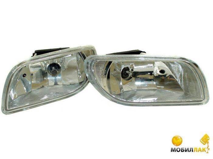

СообщениеДобавлено: Вт дек 03, 2013 12:37 pm
у меня отчим купил себе на лачетти хетчбек туманки , я ее ради интереса примерил к себе , вроде очень подходит , только придумать как ее закрепить , стекло там пластиковое если че . В экзисте деповские туманки эти есть
вот правая 235-2002R-UE http://www.exist.ru/price.aspx?pcode=235-2002R-UE
вот левая 235-2002L-UE http://www.exist.ru/price.aspx?pcode=235-2002L-UE
цена по 900 за штуку , но в магазинах по запчастям иномарочным видел такие и по 400 рублей у себя в Коврове , только может не депо те что по 400 .

Наконец дошли руки: перезалил все фотки в отчете
Serega57rus писал(а):
Туманки он сонаты НФ очень похожи
Я их примерял, - они намного крупнее, не влезут по высоте. И угол у них совершенно другой)
тоже мерял их, мне не очень понравились, маленькие и углы закругленные очень
