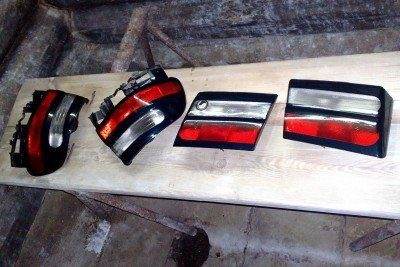

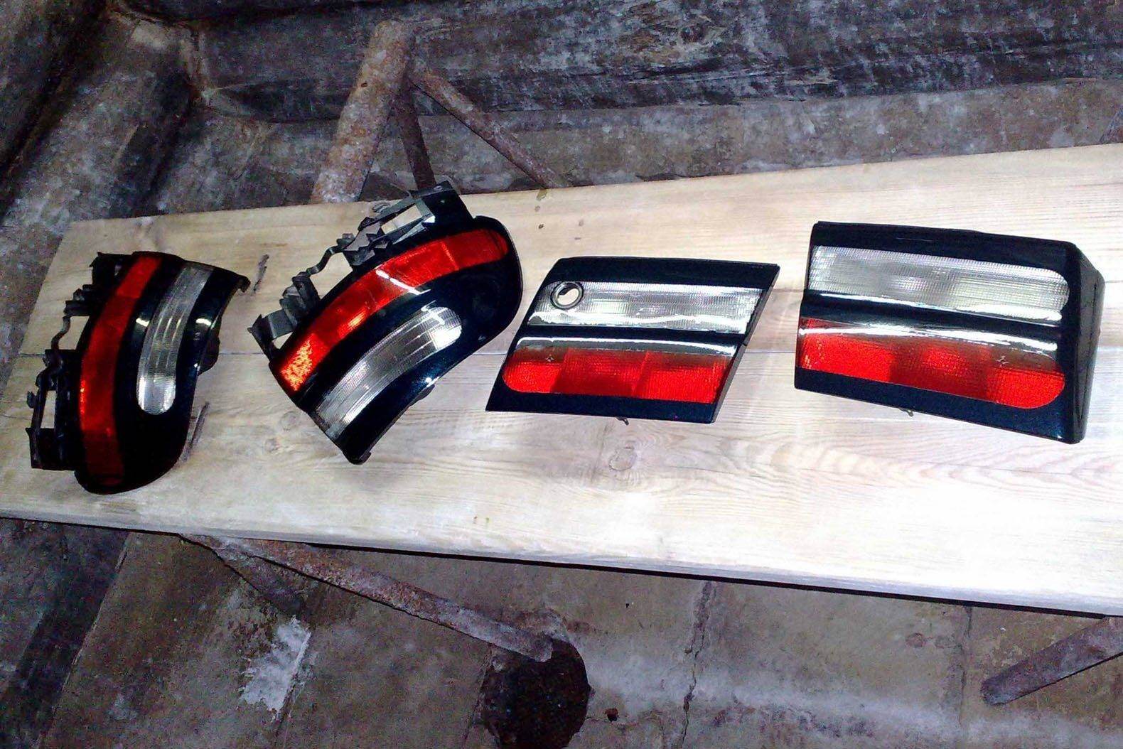

А , блин , забыл про эту тему , да да , ша расскажу как делал ! Вообщем не стал я пачкаться с эпоксидной смолой и стекловолокном , лень мне было , да и времени много убивается на это , пошел по пути чуть проще , отмыл фонари и машину от грязи , обезжирил фонари спиртом , наклеил полосы малярного скотча так как мне понравилось , скотччем вывел вообщем форму будущих окошечек (что бы ровные круглые края получились , приложил пробку от бутылки омывайки 5литров , обвел ручкой и провел ножом канцелярским по линии , обрезки удалил ),посмотрел со стороны , вроде ровно , параллельно вышло . Потом снял фонари , очистил от пыли , еще раз протер спиртом , шкурить не стал , прошелся грунтом по пластику пару слоев , потом краской в цвет кузова , потом аккуратно удалил скотч , уже окошки появились во всей красе , ну и потом лаком два слоя прям по верх краски и окошечек этих , что бы краска на границе где был скотч не залуплялас ! Ну вот вроде бы и всё , если надоест , то можно будет потом краску отшелушить ногтем . Фотографии выложу чуть попозже , побольше с нескольких ракурсов .

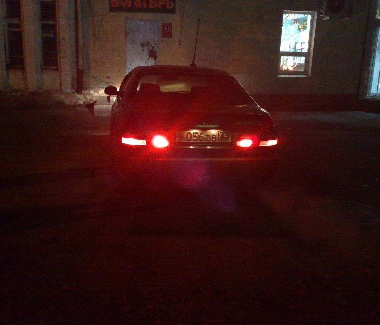

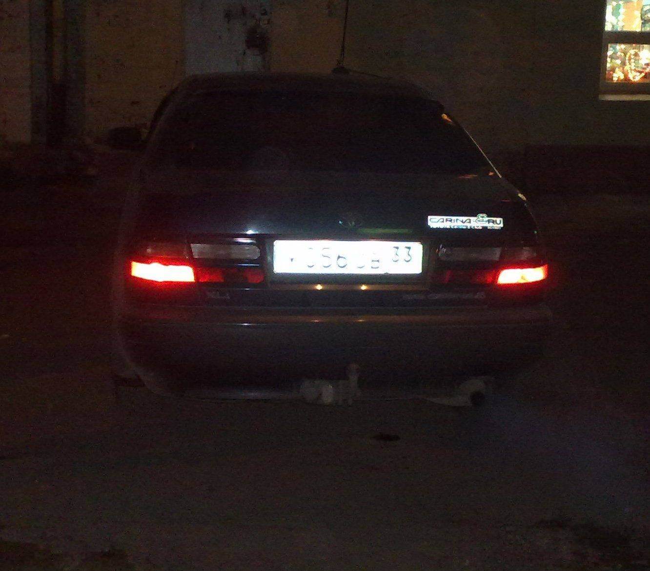

СообщениеДобавлено: Пн окт 04, 2010 10:51 pm
Вот еще фотки
Комментарий к файлу: габариты
031020104661.jpg [ 391.07 КБ | Просмотров: 6938 ]
Комментарий к файлу: габариты плюс задние туманки
031020104671.jpg [ 328.95 КБ | Просмотров: 6933 ]
Комментарий к файлу: фонари сохнут после покраски
300920104591.jpg [ 332.86 КБ | Просмотров: 6985 ]
